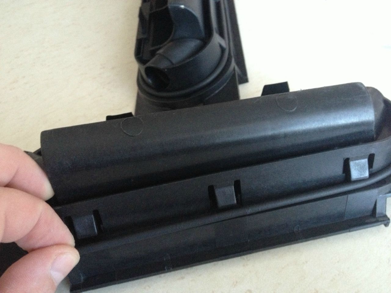

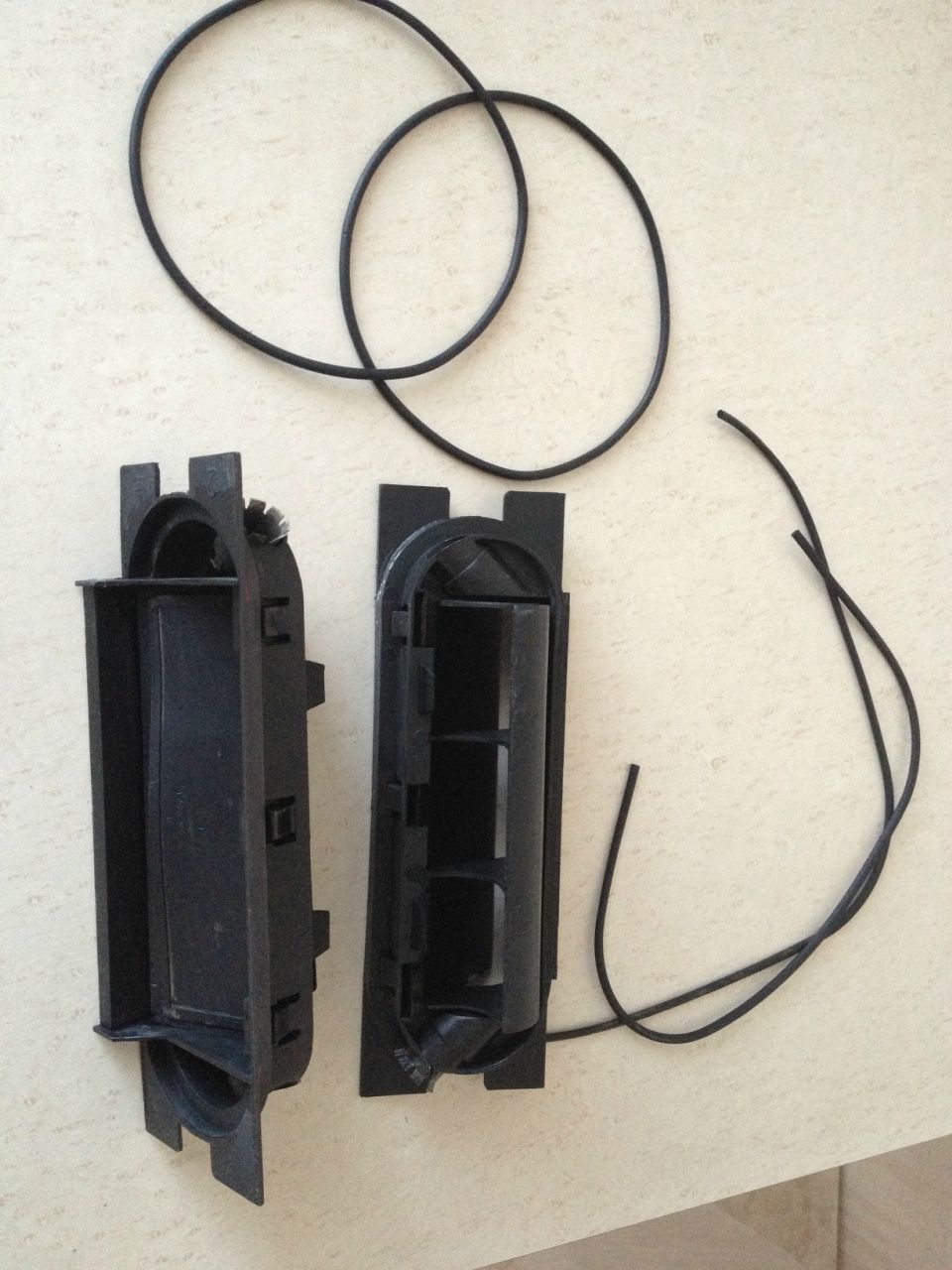

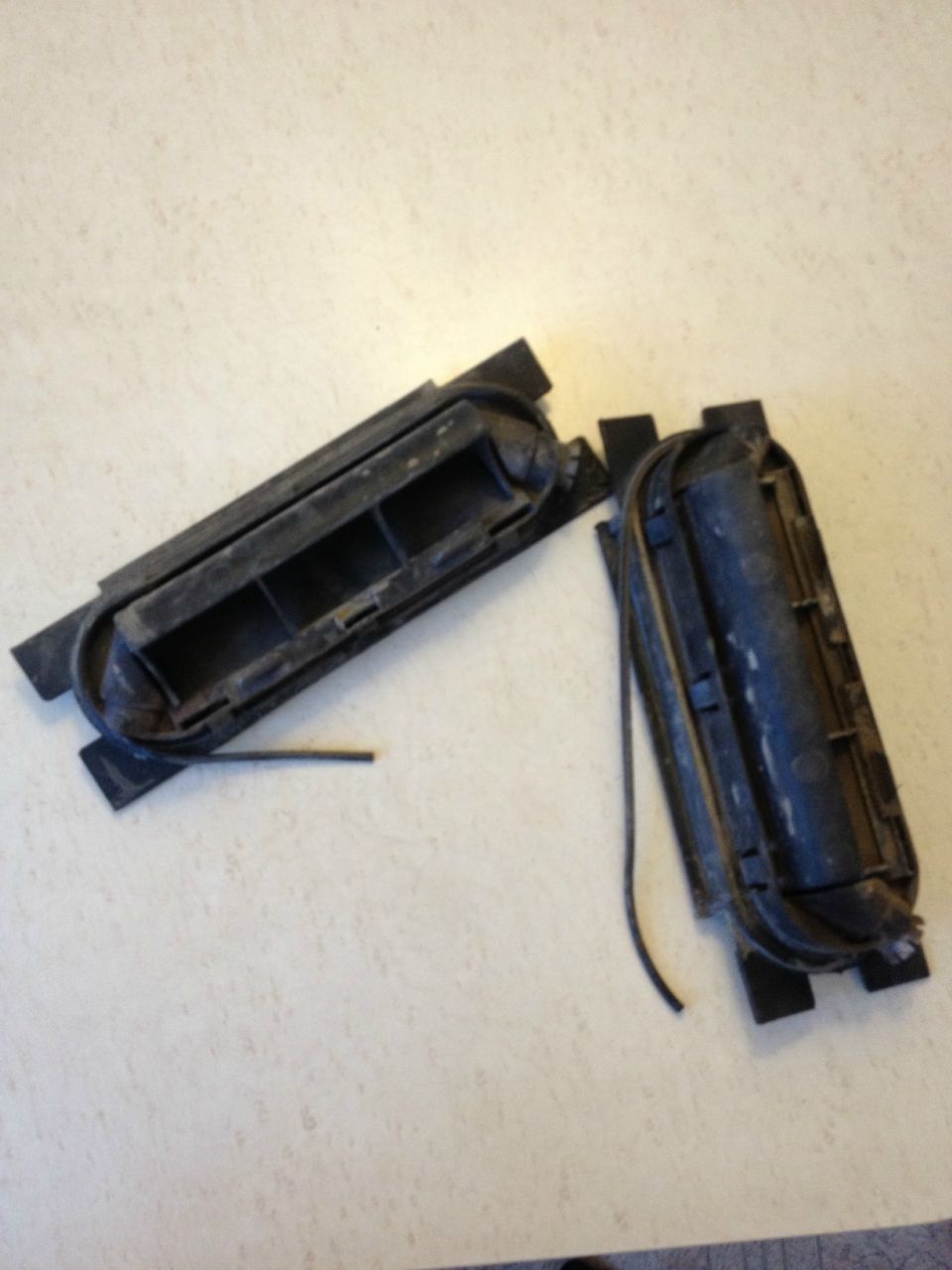

    Как то после очередной мойки замечаю что в багажнике в нишах намокла обшивка с двух сторон.
    Думаю: не порядок, так нельзя.
    Снял обшивку, приехал на подъёмник, просмотрели арки, дно. Всё нормально!
    Начинаю понимать что вода попадает через вентиляционные отверстия в крыльях.
    И также понимаю что кузовщики при сборке не уделяют внимания таким мелочам.
    Сразу заказываю уплотнители.
    Хочешь сделать хорошо делай сам.
    Скинул бампер, вынул вентиляционные "окна" и вижу что уплотнительные кольца порваны с двух сторон, причём разрывом вверх.
    Тащу домой:
    Отмываю, оттираю  с мылом зубной щёткой.
    Одел новые, целые уплотнители.
    И собрал всё на место.
    Надеюсь теперь в багажнике будет сухо и комфортно.  :D

    Трубки слива с люка вставлены в эту вентиляцию?
    У меня так в левом кармане вода стояла, пока тут на форуме по фотке не определили, что трубка слетела)))
    • Сообщений: 4400
    • Репутация +143/-4
    • Локация: Челябинск
    « Ответ #1334 : 21 Февраля 2013, 11:25:18 »
    Конечно!
