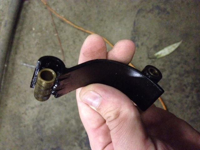

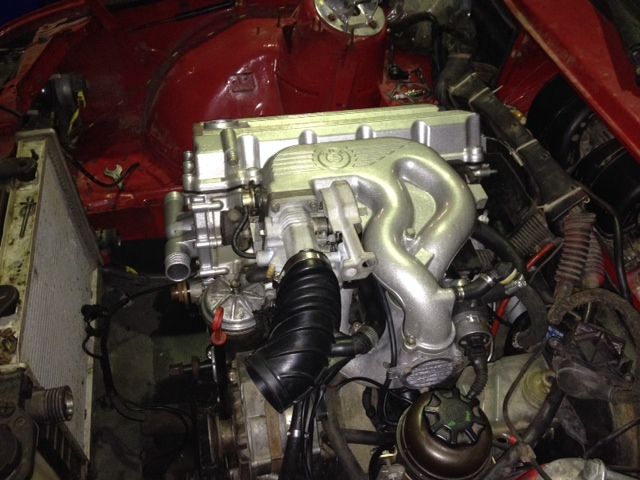

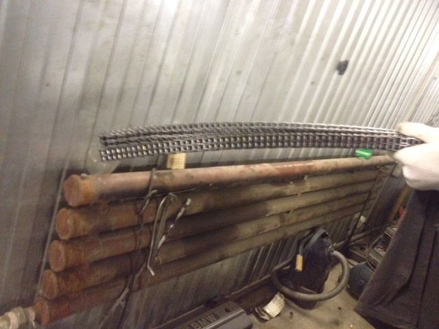

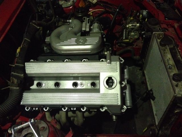

    Цепь побрякивала, решено было разобрать и сделать дефектовку привода ГРМ.
    Ну и за одно (раз всё опять разбирать) избавится от синего цвета крышек.

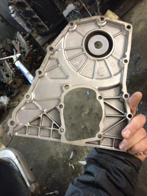

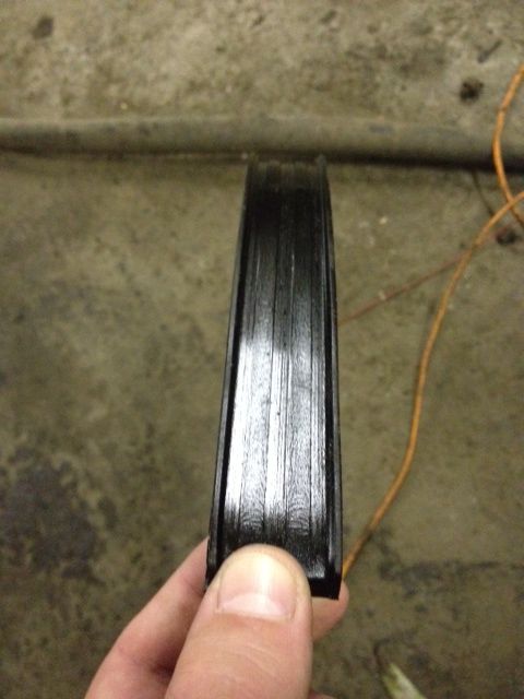

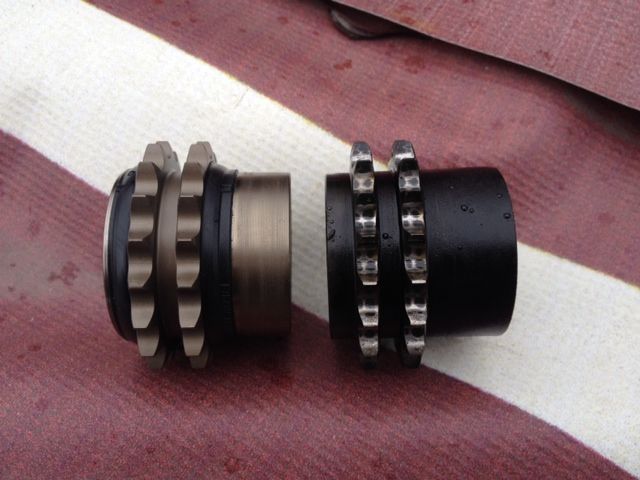

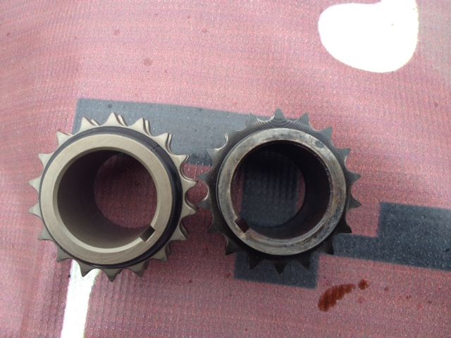

    Решено, сделано, разобрали, увидели что обломан нижний успокоитель, выработка шестерни колена (не сильная но есть), вытянутая цепь (опять же не сильно).

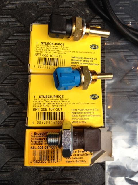

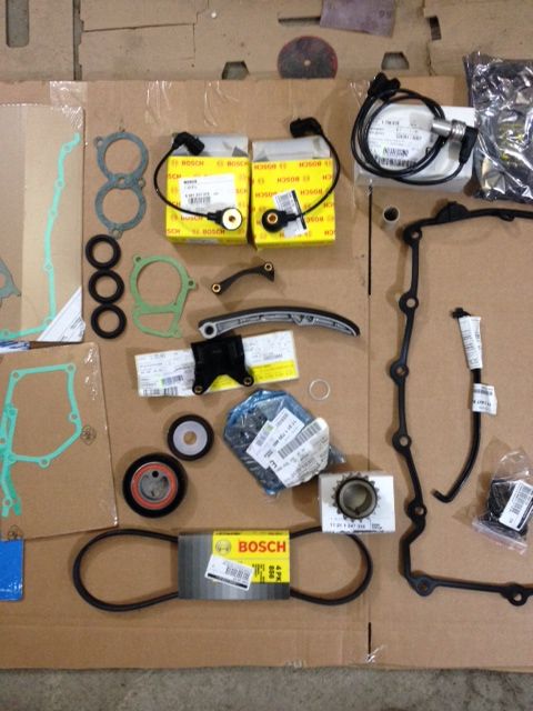

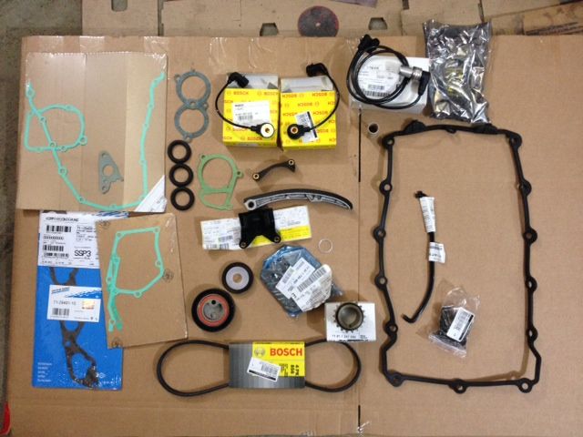

    Закупился немного всем необходимым, и не только необходимым,  для уверенности:
    разница в прогибе цепи новая/старая:
    шестерня колена новая/старая:

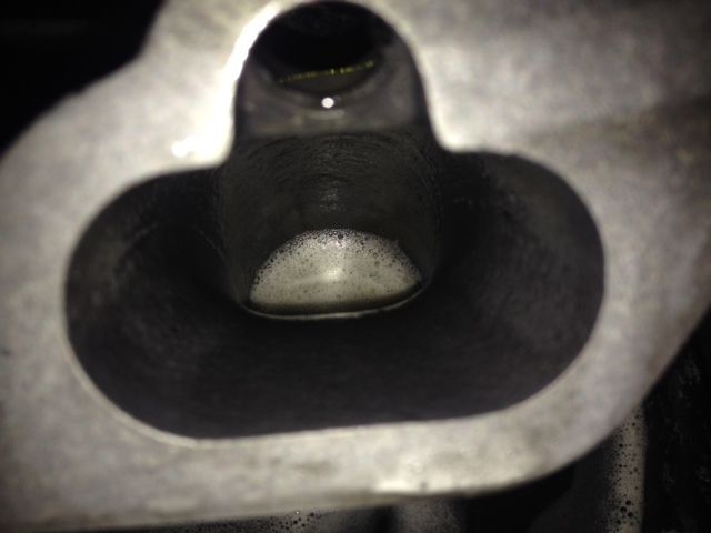

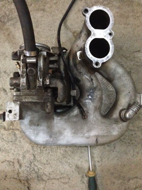

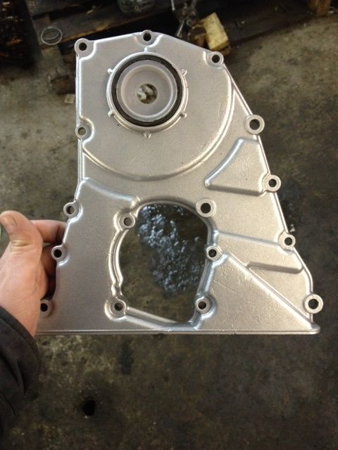

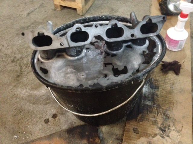

    Всё снятое отмываю, чищу, крашу. Отмываю впуск изнутри и снаружи, дросель тоже подвергся полной чистке:

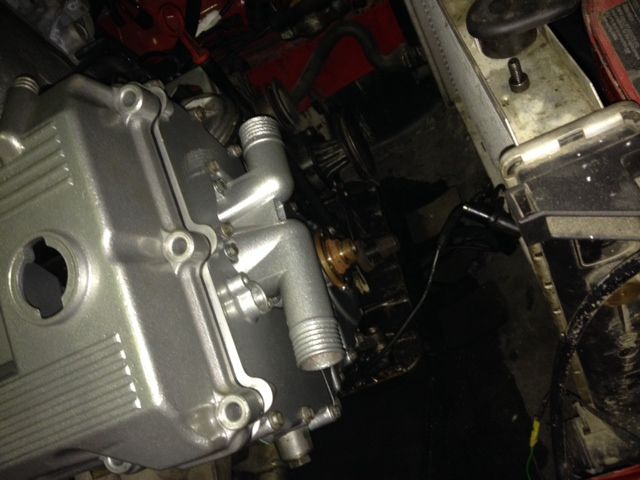

    Все крышки получились вот такие:

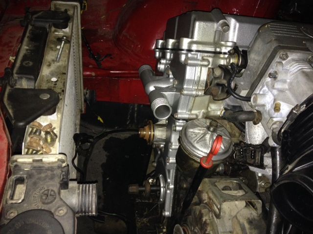

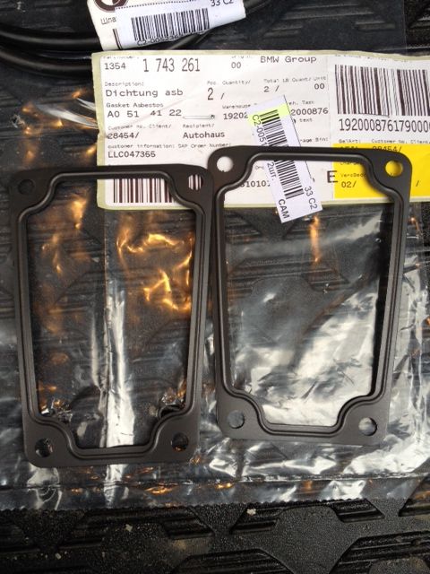

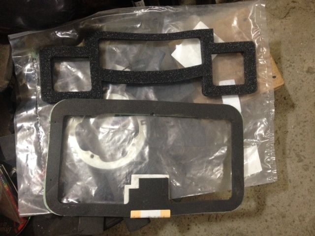

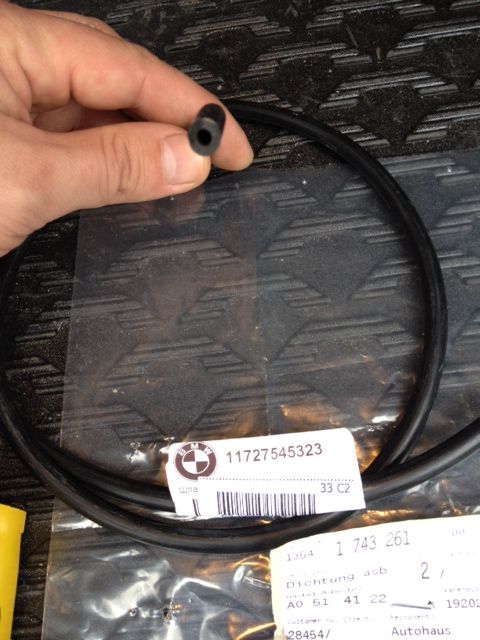

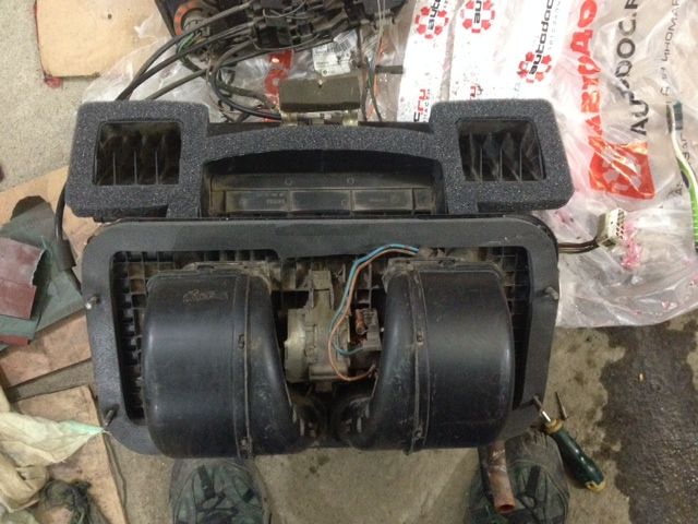

    Так как после обнаружения "дырок" в моторном щите был разобран салон и кузов подвергся повторной переварки, также были обнаружена течь воды в салон через прокладки печки, были куплены новые прокладки и установлена печка на место:
    Сейчас всё выглядит так:
    Крышка клапанов ещё не прикручена.
    Как то так дела обстоят на сегодняшний день.

    Чем отмывал?
    • Сообщений: 4400
    • Репутация +143/-4
    • Локация: Челябинск
    « Ответ #2223 : 16 Ноября 2013, 13:27:38 »
    Чем отмывал?
    Жидкость для мойки ДВС для автомоек (подглядел у fuad), некоторые крышки пропустил через песок.
