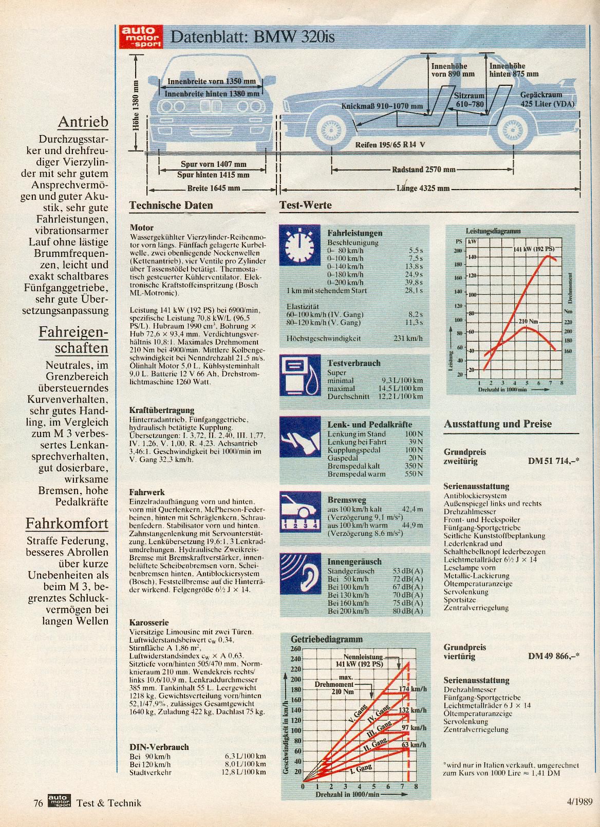

парни а есть вообще графики этого мотора ?
А пожалуйста
316 без i

    « Ответ #3353 : 19 Февраля 2015, 08:32:46 »
    Это не от этого мотора проспект и графики

    « Ответ #3363 : 19 Февраля 2015, 11:11:50 »
    Действительно, не от этого, что-то я проглядел.
    Вот от этого
    316 без i

    « Ответ #3364 : 19 Февраля 2015, 15:25:09 »
    спасибо за графики
