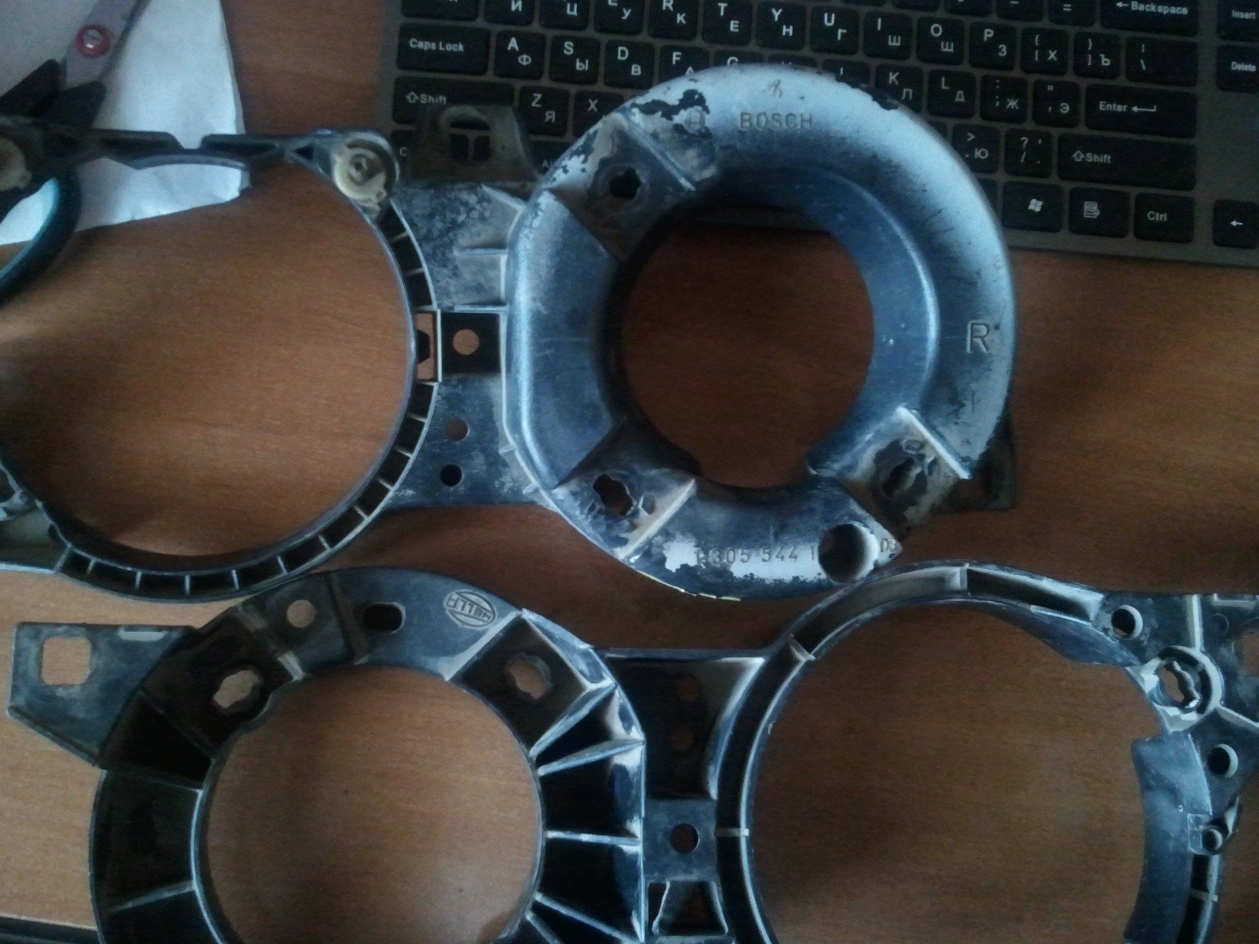

Решил заняться фарами, разобрал, оказалось что одна сторона хелла, вторая бош, два одинаковых хелловских фонаря дальнего света на правую сторону
(ОО)==( )      ( )==(ОО)
ближний
бош              |хелла
держалка
бош              |хелла
дальний
хелла            |хелла
                     для другой стороны
как то так, как теперь определить стоковую комплектацию??? авто 2 переход, оптика с линзами, с двух сторон

« Ответ #1 : 28 Февраля 2012, 23:03:49 »
Ну раз это 88-й год, то значит изначально на машине была или хелла, или бош. Потом ее стукнули мордой об стену и собрали фары из чего было. Что нужно определить и (главное) с какой целью?
Еще я не совсем понял, каким образом правая фара дальнего света приколхожена на левую сторону. Боком, что ли?
Диаграмма про держалку осталась для меня полнейшей загадкой. Фотография смогла бы прояснить.

« Ответ #2 : 29 Февраля 2012, 10:36:26 »
1.держалка бош правая, хелла левая
2.дальний, обе фары на правую сторону, хелла
3. Линзы правая с маталческим отражателем БОШ, левая с пластиковым ХЕЛЛА

  • Сообщений: 45
« Ответ #3 : 29 Февраля 2012, 10:46:15 »
ради интереса, долго не мог определить изза грязи какая же у меня правая фара ближнего света.
на леску О_о
хех, фото выкладывать запарывно прост, а так у меня куча вопросов по оптике)))
  • седан 320 1987 m20b20 МКПП, седан 316, 1988, m10b18 kat - донор, е34 сарай 1996, м50б25 АКПП

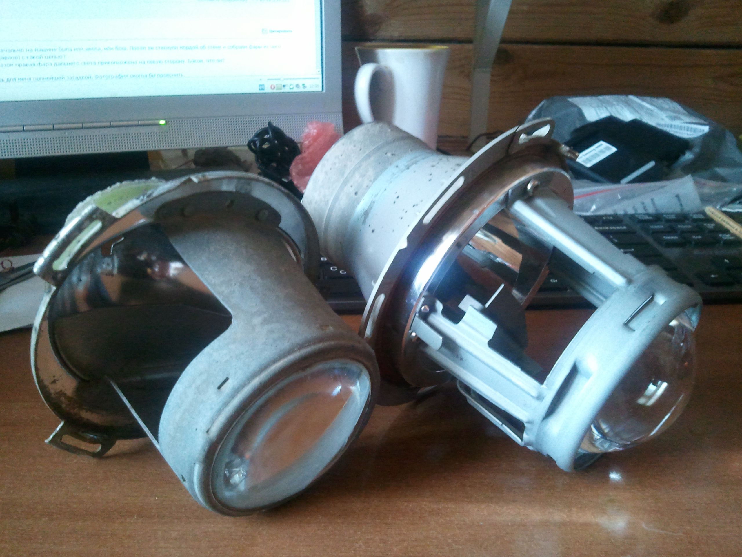

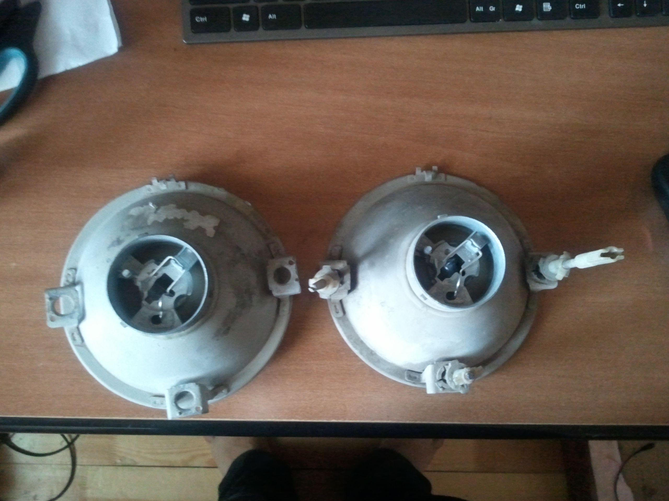

Шестерочное стекло на линзовой фаре - какой кошмар! Хоть бы от трактора приколхозили, оно без ребрышек вообще.
Та часть, где линза и лампа - это как раз таки отражатель, а рассеиватель - это где стекло от шестерки. Отражатель+линза (по крайней мере, хелла и депо) одинаковый на левую и правую сторону.
Рамки хелла и бош, по-моему, взаимозаменяемые, хоть и немного отличаются расположением ребер жесткости.

а метка на отражателе должна стоять на отметке R/D или L/G???? стояло на R/D, что меня сильно удивило
Это я не помню, на депо они, кажется, перепутаны, поэтому по ним стараюсь не ориентироваться. Носик должен быть ближе к патрону габаритной лампочки, чтобы левая сторона галочки была горизонтальной: __/  Некоторые втыкают себе эти отражатели как попало, получают праворульный свет. Особенно смешно, когда одна фара светит леворульным светом, а другая - праворульным.
