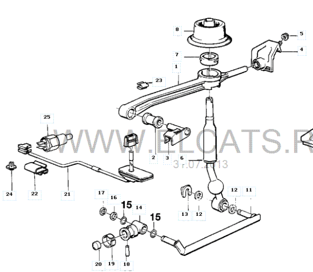

« Ответ #54 : 31 Июля 2013, 11:40:42 »
Желательно поменять штифт на штоке выбора передач, он стоит 60р.
Деталь 18, ога?
  • Сообщений: 2747
  • Репутация +152/-35
  • Локация: Волгоград
« Ответ #55 : 31 Июля 2013, 11:59:18 »
да 18

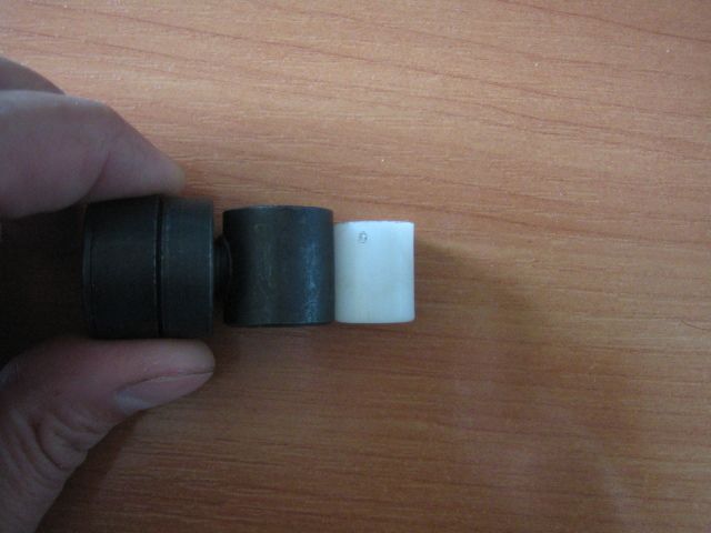

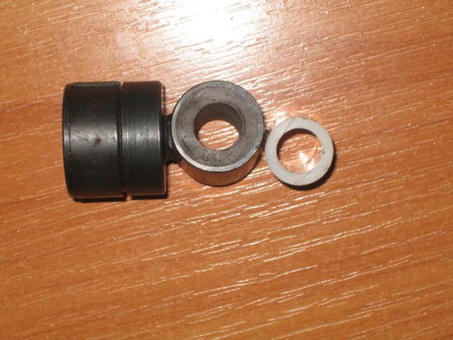

« Ответ #66 : 13 Сентября 2013, 17:43:56 »
Маэстро, можно я тебе еще моск зохаваю?
Вот сравниваю втулку кулисы и новую втулку из рулевого карданчика:
Если вынуть всю старую втулку - так она диаметром 17 мм, в то время как новая втулка рулевого карданчика только 15. Явная несовместимость наблюдается. Или надо только частично высверлить старую втулку?
И второй вопрос: новая втулка немного Уже старой:
У тебя так же?

« Ответ #68 : 16 Сентября 2013, 20:10:46 »
У тебя так же?
Я высверливал до конца старую. Новую еще и обтачивал на пол-миллиметра снаружи. Все отлично подошло. Может у тебя там колзоз какой?
По поводу того что она короче чем нужно- никакого криминала тут не вижу. Просто запрессовывал ее с одинаковым зазором с обеих сторон.
