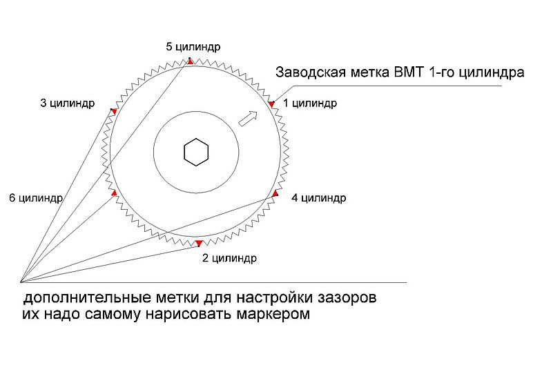

Цитата: korifey
полная хуйня эти метки
совершенно согласен!
они на не нужны!
  • Сообщений: 1895
  • Репутация +108/-37
  • Локация: Москва, Ясенево
« Ответ #8 : 07 Марта 2012, 19:04:14 »
Вообще то у каждого цилиндра кулачков на распреде две штуки. И смотрят они в разные стороны.
Т.е. каждый цилиндр 2 раза прокручивать, а не 1.

да я уже там был первый поршень уже отрегулировал на 03, выставил 5 поршень в ВМП, но коромысло стоит совсем не так как при регулировки первого поршня :(
Не заморачивайся с ВМТ  и прочей лабудой. Я  регулировал так: Просто смотришь на кулачок распредвала соответствующего клапана и проворачиваешь распред так, чтобы этот кулачок смотрел вниз. Всё. и регулируешь. свечи только предварительно выкрути, чтобы легче крутить было. Всего 12 клапанов, т.е. крутить надо 12 раз распредвал. Зато можно в любой последовательности регулировать, не заморачиваясь, о порядке работы цилиндров.
Может это и не научный метод, но результатом я остался доволен. ))
П.С. Регулировать только  надо не 0,30 а 0,25 ..
