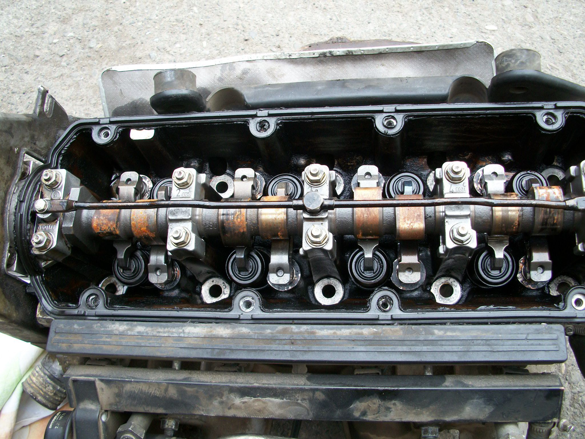

проблеммы с финансами были... вот никак руки не доходили ...
мотор полностью разобран и "упокован" в багажник "мастерами" , до лучших времён...
буквально вчера превёз машину к себе во двор, открыл багажник...
и вижу, заржавел распредвал.. и интересно это смертельно? или всё обойдётся.. (ржавчина тонким слоем покрыла распредвал)
как его очистить самому?? (разумеется елси он годен к эксплоатации)...  (п.с. купил новенький , в упаковке - проездил буквально дней 10 на нём)
вот фотки...

ну ты потри его наждачкой, 1000-й, думаю ниче с ним не будет, если уж я себеб по цилиндрам 1000-й наждачкой тер, ток три с малецем

а как же в антикорозийку его закинуть или в смывку ржавчины, а потом керосином продуть. Снять только надо.

У меня однажды появилась ржавчина на одном из новых коромысел, которые лежали в упаковке. Я усиленно протер его жесткой тряпочкой - ржавчина стерлась, остались только темные пятна.
По-моему, на втором и третьем слева кулачках какие-то нехорошие царапины. Или это ты его уже поверх ржавчины крутил?
так и сделаю наверное
завтра выйду и запасусь наждачкой с керосином ... сниму распредвал и попытаюся для начала тряпочкой протереть керосином, если не поможит или поможит но не на 100% , слегка пройдусь нождачкой...
нет я его не поровачивал. (я по глупости ездил без масло , суммарно около 4-5 часов, изза чего и "застучало" колено и потёрся распредвал.. =((   ___маслонасос не качал нормально, датчик то горел то тух...)

Простите за оффтоп, но чтобы детали не ржавели их обильно смазывают солидолом(негролом и т.д.) а потом упаковывают. на металле чистом ржа появляется очень быстро.

что-то мне подсказывает, что это не тот распредвал, который ездил 10 дней.... не подменили случайно ?

з.ы. тем более на других деталях остатки масляной пленки есть ... а на распреде нету.... задумайся
к сожалению это он... я сам его крепил , и разбирал... (просто эксплоатация без масла его погубила)
и когда его в багажник укладывали , он был визуально как новый, только 3, 7 и 8 ролик с протёртостями =(
