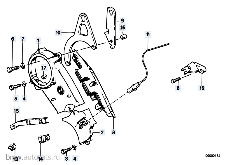

датчик положения коленчатого вала где он находитса?
  • Сообщений: 786
  • Репутация +27/-16
  • Локация: Новороссийск
« Ответ #177 : 04 Июня 2012, 00:12:39 »
он стоит над шкивом коленвала и считывает его положение.

  • Сообщений: 1074
  • Репутация +24/-10
« Ответ #179 : 04 Июня 2012, 00:24:39 »
или это номер 11 он у меня оторван иво нету
Корпус блока ГРМ Вх - Каталог запчастей BMW
  • Сообщений: 786
  • Репутация +27/-16
« Ответ #180 : 04 Июня 2012, 00:38:51 »
это он и есть. А куда он делся? Кто его оторвал?

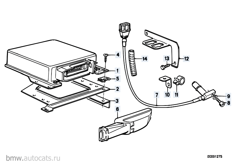

Его небыло кагда купил авто. Но все работало хорошо
я думал что ДПКВ нужен только при диагностике и на работу мотора не влияет
« Ответ #182 : 04 Июня 2012, 09:22:12 »
ДПКВ - wtf is that ??? ???
1.3 мотрон но не уверен вот тока шяс осенило я не знаю какои имено 1,1 или 1,3 у меня по годам думал что 1,3
Как узнати- бмв 325и 1986-го мотрон, мотор 89-го
реле  щелкаeт при включении защигания
эт я опечатался) 1.0 или 1.3. У 1.0 ДПКВ на коробке (передний шкив гладкий) и контакты на разьеме мозгов в два ряда. 1.1 и 1.3 - ДПКВ на переднем шкиве, он зубчатый и размем мозгов 3-х рядный.
На гладком шкиве спереди тоже стоит датчик положения, он действительно диагностический.
Посмотри на коробке, твой датчик там, если до этого все работало с оторваным передни.  видимо у тебя 1.0 или раньше был 1.0.

« Ответ #183 : 04 Июня 2012, 10:15:57 »
УУУррраааа Завелса ноконецто!!!! tongue tongue tongue tongue tongue tongue
Поменял местами дачики с скоропки и вуаля рычииииииииит
Класс!!
Спосибо всем за помоши +1
« Ответ #184 : 04 Июня 2012, 11:52:09 »
Поздравляю, я тоже завелся)))
У тебя 1.0 мотрон ;)

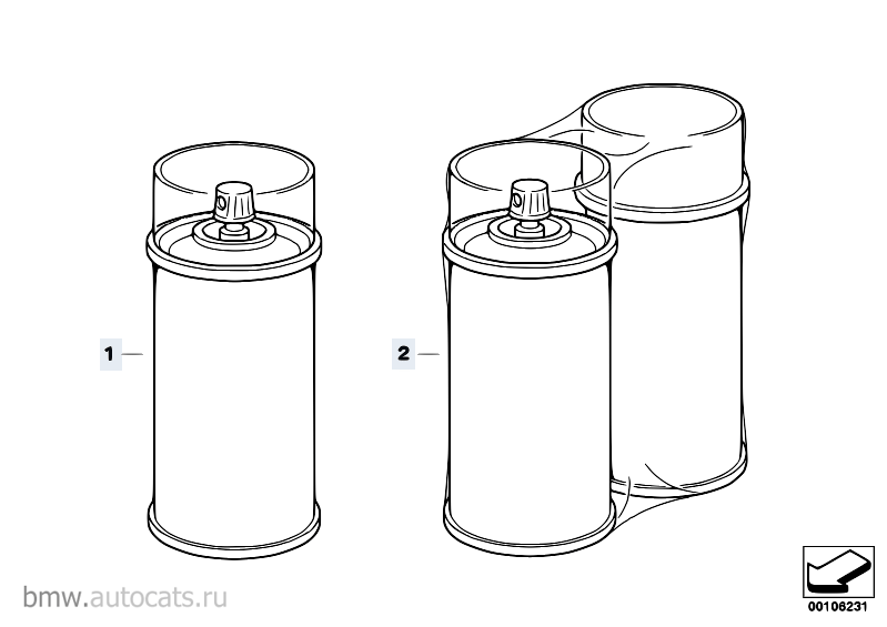

В поисках антикора наткнулся на краски в балончике  оригинал даже мои цвет нашол-
 Краска-аэроз.Metallic комп.Malachitgruen - 51 91 1 935 072 - 31 баков на ехисте!!!

« Ответ #195 : 07 Июня 2012, 21:31:16 »
в каком разделе в экзисте смотреть такую краску надо?
  • Сообщений: 1074
  • Репутация +24/-10
« Ответ #196 : 08 Июня 2012, 10:06:27 »
Заиди сюда и наиди номер цвета который нужен и пробей в ехисте может повезет и произвотство не закончино- http://bmw.autocats.ru/accessories/products/workshop_consumables/paint_spray_set_dual_coating/
