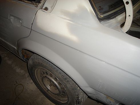

А вот и восстановление, пока только начало! aiaiai
задние арки под замену !!
переваривается весь задний фартук !
Короче работы много!! надеюсь я это всё не зря затеял)

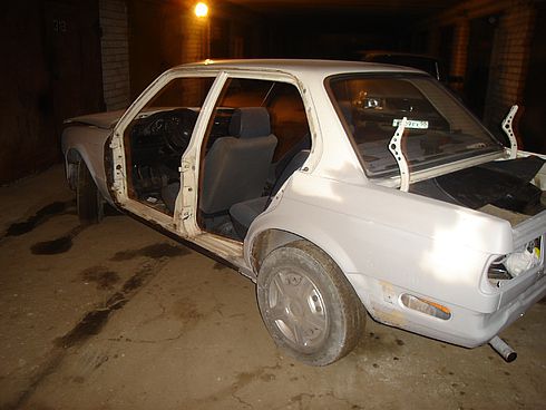

« Ответ #9 : 14 Октября 2007, 15:42:33 »
славо богу расправился с сессией еле сдал)) время не было даж фоток выложить новых, думаю ща пойду сделаю. машинка уже вся выровненная и в грунте!!! yahoo
кстати кто мож посоветует какую краску выбрать и цвет по палитре(ярко белый или снежно-белый)... а то я сегодня чё-то растерялся и пока не стал покупать краску. дорогую не имею возможности приобрести :(

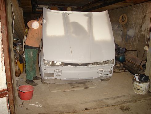

Ты брутальный чувак... варишь без маски и перчаток, болгарка без кожуха и сам без очков...
Жжжошь :)
Я бы все же обратил внимание на технику безопасности, а то у меня так друг поболгарил, потмо стружку из глаза у окулиста вытаскивал.
  • Сообщений: 2422
  • Репутация +100/-30
  • Локация: Щелково
« Ответ #18 : 15 Октября 2007, 16:20:23 »
))) да это не я ))) я это мой друг Серега-мастер-разъ*бастер))) он то мне и готовит машинку)) я ваще смотреть не могу как он всё это делает)) варит без маски, никогда перчатки не одевает, с болгаркой работает в открытую!! скокак раз его просил не слушает))http://photofile.ru/users/compod/video/ он ваще безбашный чёрт, я с ним ездить боюсь даже, гонщик ёпт, столько он машин разбил!!))! я его кстати заставил себе купить тоже 30ку 323 84 года черный мет седан! была без головки, он за ночь двигло собрал! выложу потом видос первого запуска!! это ржач ваще был)))

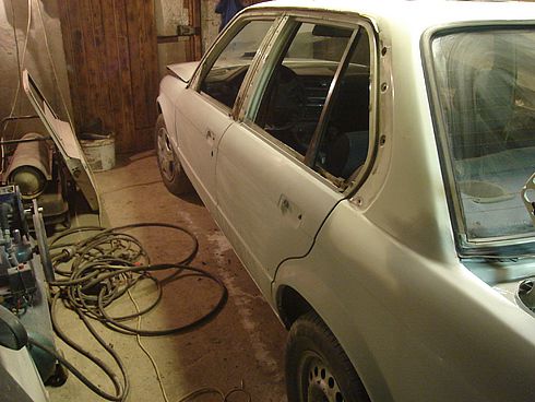

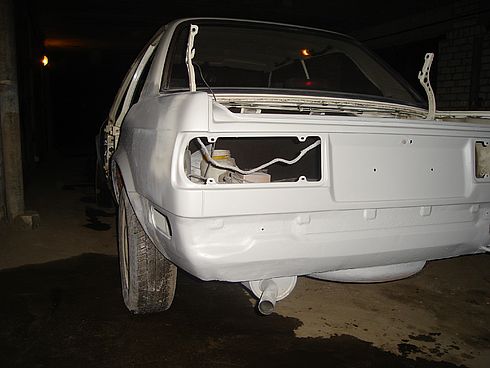

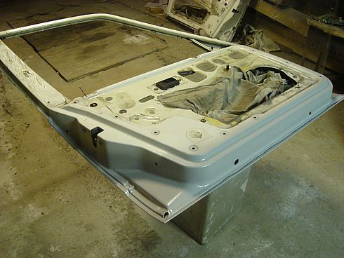

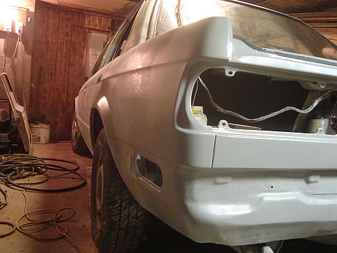

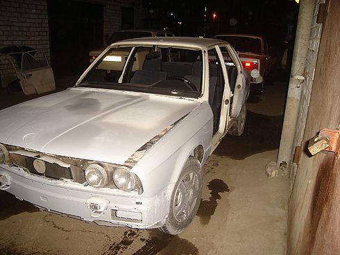

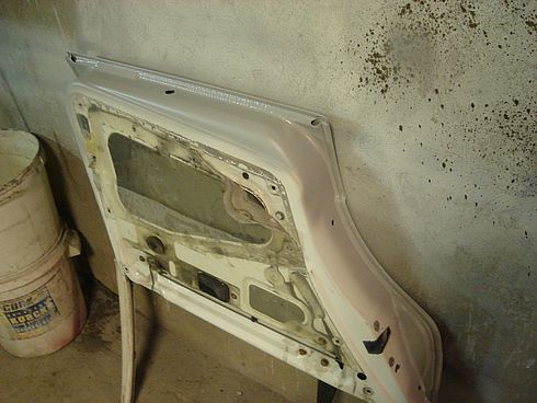

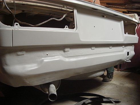

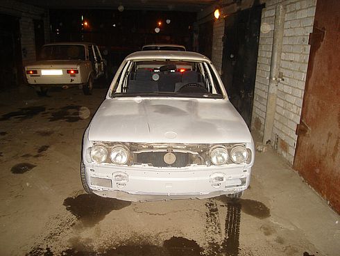

Вчера был в гараже вот!  yahoo
фартучек отличный! не тот что раньше был))) rofl
Левая сторона закончена!
для замазки внутренних швов использовали боди 910
Двери начали грунтовать(левые)
Ну пока она вот такая)) rofl
Продолжение следует!
