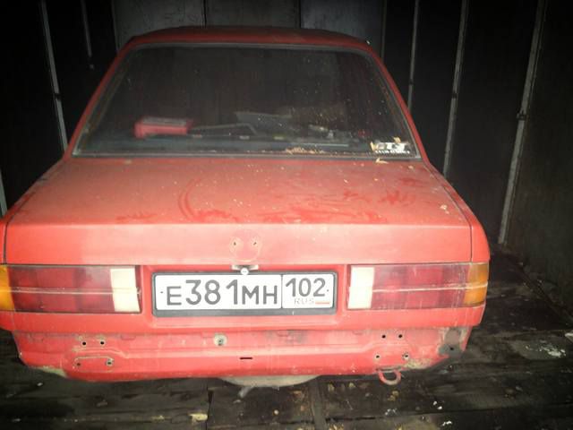

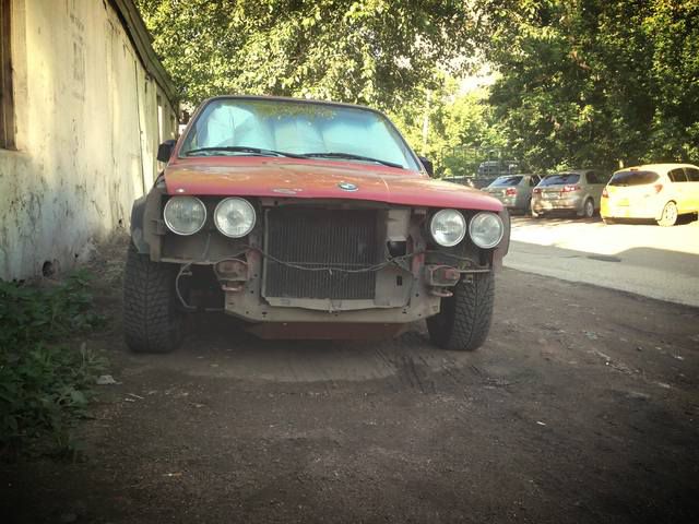

прошло до хрена времени)))отслужил в армии,служил в Мск области г.Балашиха,что по радовало,при выезде на службу в Москву очень много видел е30)
Сейчас о моём долгострое!перед армией я все же завёл полностью откапиталенный м10 и чуть чуть по катался,и поставил другу в гараж ровно на год,времени было так мало что ни какой консервации двигателя не проводил вплодь даже забыл скинуть клемму)я закрыл гараж я открыл
вот перое фото
Через неделю после дмб устроился на прежнею работу крутить гайки и одновременно восстанавливать е30,фотографий нет так как всегда лень брать грязными руками телефон

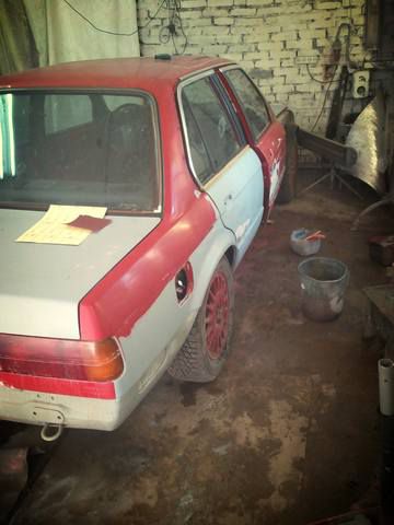

выхлоп от выпускного коллектора до глушителя POLMOSTROY,замена шарниров и сайлентблоков задней балки,частичная сборка салона

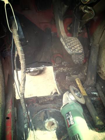

лето

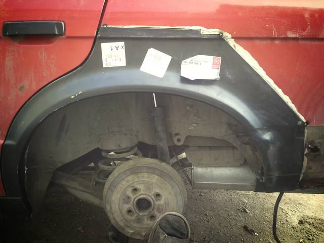

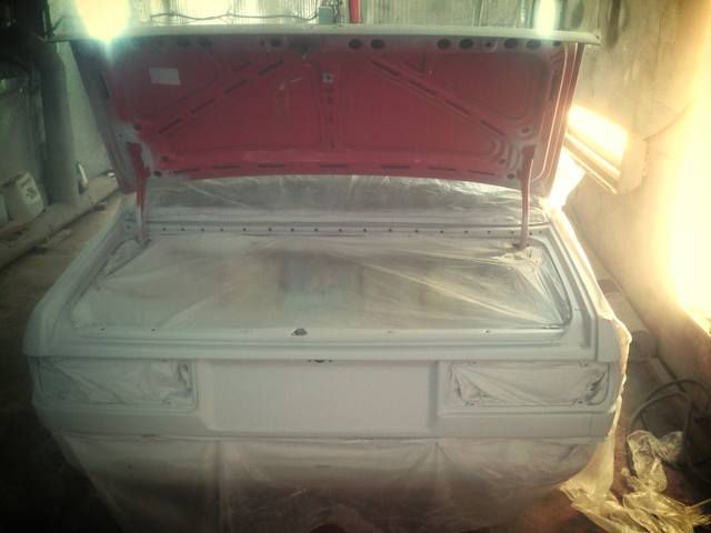

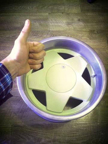

кузов кузов кузов,разобрал все!варил днище это где у всех дыры,замена арки на ремонтную,частичная сварка порогов,купил диски BORBET разноширокие,резину у Талиса которую до сих пор не забрал)
сейчас вот в таком состояние,что могу сказать о кузове,за 30 лет не одного серьёзного дтп,телевизор ровный зад тоже без догонов с сзади,из сильнейших минусов сгнила левая арка которую уже меняли но не правильно сварили соединение арки и брызговика тем самым она сгнила снова
« Последнее редактирование: 08 Октября 2014, 15:21:48 от дамир

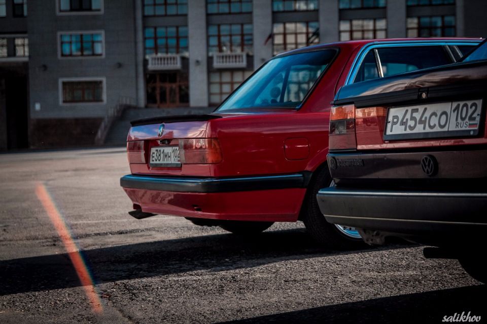

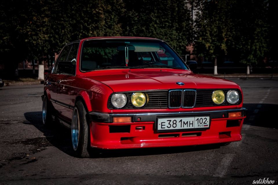

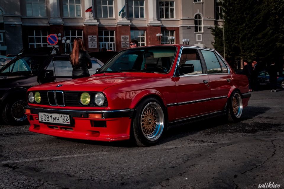

привет всем!кто когда то был подписан на меня а я забил на бортжурнал
пару фоток как сейчас выглядит моя е30

Сейчас красотка!
