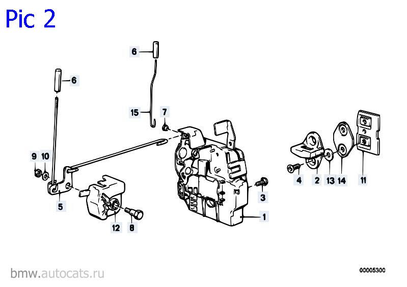

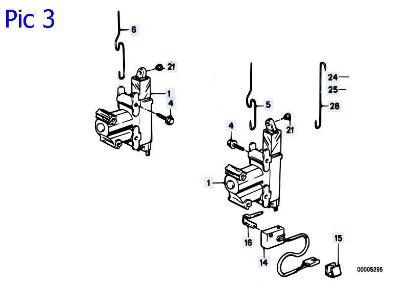

- ставлю ключ в дверной замок
- поворачиваю ключ, чтобы закрыть замок, кнопка блокировки замка опускается
- поворачиваю ключ в обратную сторону, чтобы вытащить его из замка, в этот момент, кнопка блокировки замка поднимается вверх
т.е. кнопка блокировки замка не фиксируется в закрытом положении.
если при закрытой водительской двери, находясь в салоне, нажать рукой кнопку блокировки замка, она (кнопка) тоже не фиксируется в закрытом положении.
Кто знает, в чем может быть причина, что надо менять?
http://bmw-autocats.ru/parts/E30/2-doors/Europe/325i-M20/LHD/M/1988/may/browse/bodywork/door_handle_front_lock_key/
http://bmw-autocats.ru/parts/E30/2-doors/Europe/325i-M20/LHD/M/1988/may/browse/bodywork/door_lock_front/
http://bmw-autocats.ru/parts/E30/2-doors/Europe/325i-M20/LHD/M/1988/may/browse/bodywork/central_locking_system/

« Ответ #4 : 12 Марта 2012, 14:28:09 »
подозреваю , что просто туда надо залезть и отрегулировать привода
Ты имеешь в виду, центральный замок выпихивает пипку обратно наверх? Это можно проверить, отключив разъем от блока ЦЗ или отключив аккумулятор.
