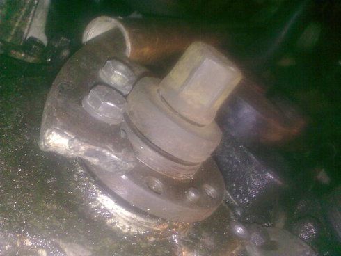

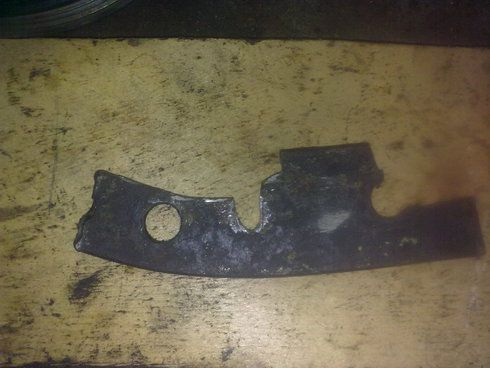

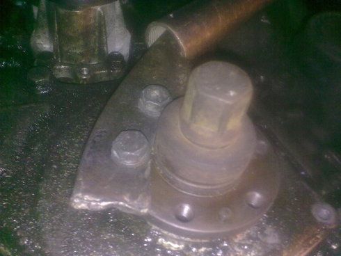

  • Сообщений: 515
  • Репутация +5/-12
  • Локация: Украина,Киев
« Ответ #12 : 15 Марта 2012, 09:51:43 »
открутил сделав приспособу для удерживания флянца.сделал с 8 мм тровой стали подкаленой ( крепление бампера 21й волги)))
друг держал 1.5 метровой трубой уперев её а я крутил  метрой. усилия  были каласальными так что сверло или что то подобное свернулось бы только так ( при этом упав в колокол каробки).
по поводу сворачивания шпонки в моем положении очень возможно так как закручено было нериально ( шпонка одна на флянец и шестерню причем заходит в каждую чуть больше чем на 5 мм.)
всем спасибо за советы особенно за идею с приспособой +100000 :) :)
И ещё одно не втему .- новый сальник аказался без  пружинки с какогото более жёсткого материала   с какимто напылением на рабочей поверхности. не дешовый corteco кто что скажет по этому поводу? такой лучше обычного привычного? можжет кто имел опыт пользавать его?
спасибо.
