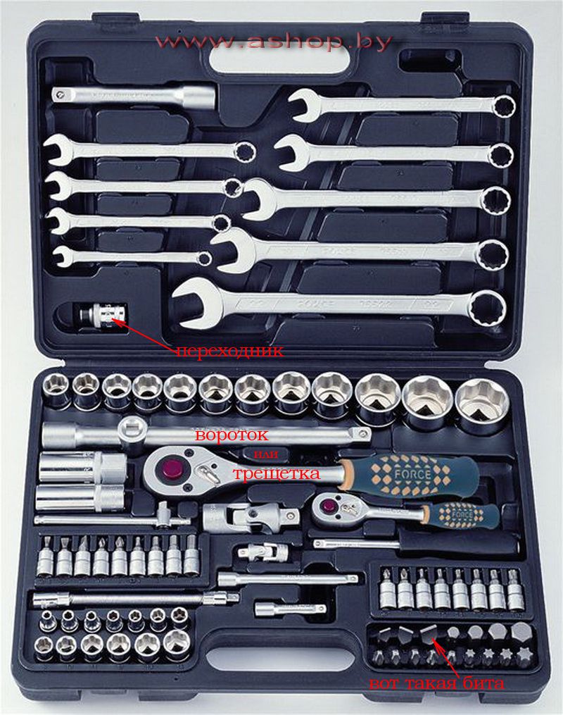

« Ответ #11 : 30 Марта 2012, 11:11:57 »
пользую такой набор лет...5!
разобрал кучу машин. Отличная вещь!:
надпись "вот такая бита" писал не я. Но тебе надо собрать именно такую комбинацию и выбрать биту из следующего ряда
« Последнее редактирование: 30 Марта 2012, 11:13:42 от HARTGE

« Ответ #12 : 30 Марта 2012, 19:58:26 »
только железки в другом порядке лежат..... флуд  :-[
  • E28 m20b20
  • Сообщений: 48
  • Локация: Беларусь, Минская обл.
« Ответ #13 : 30 Марта 2012, 20:20:16 »
такой же
  • E28 m20b20
