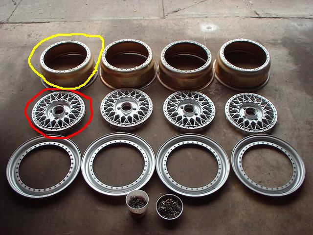

круто.
а я думал что вылет это на сколько красная часть "входит" в глубину в желтую.
а так как на РМ красное и желтое это одна деталь, то думал что вылет не поменяется от замены полок
что-то я запутался.
почему тогда 7jET44, к примеру, на 30-ку не становятся?
потому что они упираются в стойку, правильно?
так если полку поменять на таком диске, то они станут на 30-ку?  ???

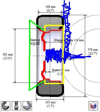

Вот мы ставим на диск большую полку (зеленое), вылет меняется с +33 на +13.
Но основная часть диска ведь, на сколько шла "вглубь", на столько она и идет в глубь. И диск как касался стойки (синее), так и касается.
нипанятна

« Ответ #7 : 23 Марта 2012, 17:21:04 »
на фотке меняецца именно вылет, посмотри внимательно. полки там равны) там изменили именно вылет а не полку) если просто менять полку, вылет останецца прежний :'(

« Ответ #8 : 23 Марта 2012, 17:22:08 »
ну ОК.
нипанятна
все верно написал. при увеличении наружной полки увеличивает ширина диска и соответственно середина диска смещается наружу.
расстояние от привалочной плоскости до внутренней кромки диска остается неизменным.

« Ответ #9 : 23 Марта 2012, 17:23:28 »
ты про какую фотку?

« Ответ #11 : 23 Марта 2012, 17:24:49 »
ты про какую фотку?
которая у тя в посте
