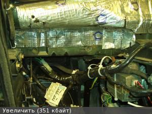

Вот нашел под рулем такой разъем..для чего это?

ето на доп. оборудование
  • Сообщений: 1432
  • Репутация +79/-11
« Ответ #2 : 30 Марта 2012, 01:47:37 »
это Accessory Connector - разъём для доп.опций, таких как: электростёкла, люк, круиз, попогрейки, магнитола, антенна, бортовой комп и центральный замок
то есть если я купил оригинальный комплект стеклоподъёмников или люка - я туда подключил  и все? так?

« Ответ #4 : 30 Марта 2012, 11:23:15 »
так
люк не туда, он уже к стеклоподъёмникам, а вот они - туда

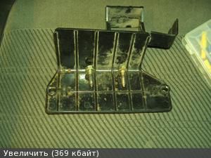

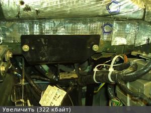

« Ответ #8 : 20 Октября 2012, 15:11:44 »
А ещё он не должен так болтаться!! Выше должна быть чёрная, пластмассовая рамка в неё!!!!))))
Можешь у себя сфоткать как он держится?

« Ответ #10 : 20 Октября 2012, 15:33:49 »
https://www.e30club.ru/forum/index.php?topic=43410.0
61 13 1 378 990 номер по етк
Фотать лень!!! Он двумя гайками к кузову прикручивается)) Не ну если ОЧЕНЬ надо то позже смогу))) Но лень)))

« Ответ #11 : 16 Ноября 2012, 20:38:03 »
Очень надо. А то после переварки то ли срезали те шпильки куда он крепится, толи я их найти не могу.

« Ответ #13 : 17 Ноября 2012, 16:21:10 »
Этот черный кронштейн крепится не гайками на шпильках, а двумя могучими саморезами! Сквозь поролон-рубероидную шумоизоляцию в кузов. Может поэтому дырки трудно найти.

« Ответ #14 : 17 Ноября 2012, 18:33:20 »
Не знаю не знаю, сумневаюсь я в товей теории, у меня на трех машинах были именно шпильки как ща помню

« Ответ #15 : 17 Ноября 2012, 18:41:09 »
Хм.. Озадачил ты меня... Дело в том, что машина у меня разобрана, ремонтировалась, сейчас постепенно собирается. Постараюсь завтра сфоткать, как оно у меня. Может я вообще его не туда меряю?

« Ответ #16 : 17 Ноября 2012, 19:55:10 »
У меня они всегда висели в районе ската купола арки, тобишь прогнил кусок металла там и колесо видать, слева от пластинки трехзубой которая я хуз зачем нужна

« Ответ #17 : 17 Ноября 2012, 20:16:14 »
Во, я кстати часа два мучался, пытался в эту пластину трехзубую засунуть эту хрень)))

« Ответ #19 : 18 Ноября 2012, 08:40:18 »
У меня таки она крепится на саморезусы. А в трехзубую хрень вставляется подрулевой кожух.

« Ответ #22 : 19 Ноября 2012, 13:19:16 »
Они по переходам разные. но саморезами они не должны крепится - это по моему колхоз. Там должны быть тоже шпильки и гайки. Знаю - недавно крутил это дело на ВП.
