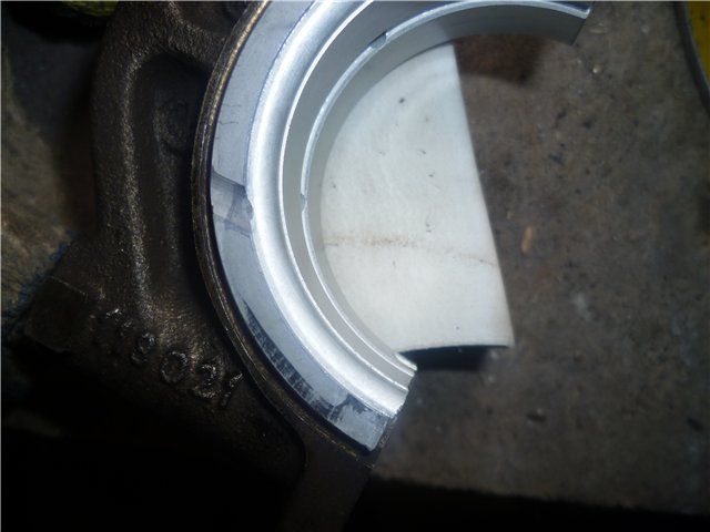

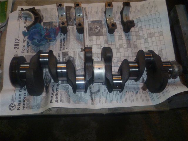

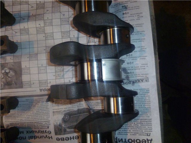

вышла одна проблемка!все промыл продул смазал начал колено в постель укладывать!а он не лезит!центральный упорный не дает влезть!!!!с трудом и силой опустил на 5мм и еле обратно с нял!
колено шлифовалось под первый ремонт
случайно стенки на коленвале этого упорного вкладыша не должны шлифоваться???больно туго!
на картинках где блестит!
или он должен так туго заходить?
но если он так туго сядет!он будет туго крутиться и я не узнаю не жмут ли остальные вкладыши...........

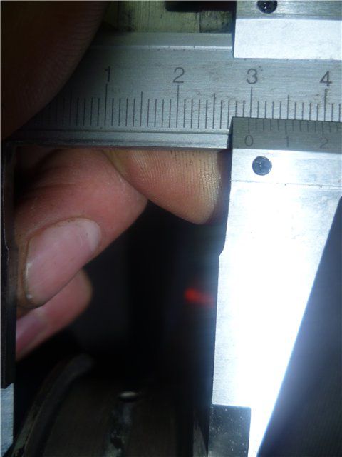

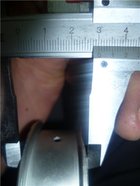

проточили видимо так, проверь микрометром

вроде как не должны! покажи фото того места на колене, где трется

« Ответ #12 : 30 Марта 2012, 16:53:49 »
это где должен стоять центральный упорный!!!
на этой стенке виден хон!

криво колено проточили. предъявляй тем кто точил

я думаю не криво!раз эти стенки не шлифуются!
он просто не заходит

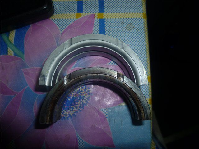

чёт как-будто в кладыш не от сюда  ???

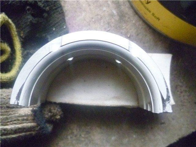

вкладыши свои и тот где должны стоять,вкладыши КС

микрометра нет!

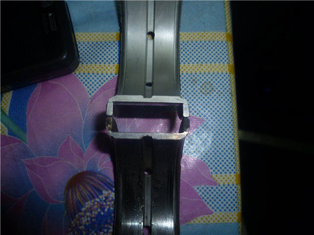

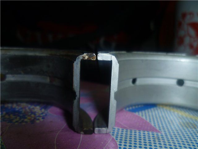

Старый вкладыш с новым сравни, думаю многое прояснится

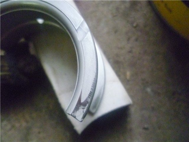

отличия не вижу!просто старый встает о новый нет!у старого люфт даже большой
что под рукой было
выход один мелкая наждачная бумага на ровной поверхности......

Предъявляй тем кто шлифовал колено!
У ремонтных вкладышей упорники больше чем у стандартных.
Вкладыши не должны подгоняться шкуркой и не на столько сколько тебе нужно!

Колено при расточке шлифуют и под упорный подшипник. Тебе его не проточили вот и не лезет. Я в свое время просто шлифанул вкладыш. А по уму надо нести колено и пусть шлифуют под упорный вкладыш.
что под рукой было
Млин...горе ремонтники, по фото даже видно что новый больше.
