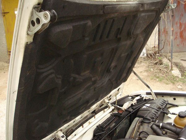

Но самая крутая тема - это цельная теплошумоизоляция капота, которая крепится на клипсы, но ее уже не поставляют :(
не такая она уж и крутая...как тепло еще мож и да, но вот шумо - не оч... У меня такая стоит. Мне она больше нравится чисто с эстетической точки зрения - красивше капот изнутри выглядит ;)
а из чего она кстати сделана не вкурсе ?? может можно сделать аналог
Сделана из какой-то волокнистой прессованой фигни, очень тонкая - почти как картон. Штатно ставилась на дизелные машины. Выглядит вот так:

« Ответ #15 : 04 Апреля 2012, 15:56:24 »
интересно нафига на ней такая куча выштамповок-под приблуды под капотом, чтоли?)
  • Врос в е30
  • Сообщений: 16333
  • Репутация +10526/-59
« Ответ #16 : 04 Апреля 2012, 16:04:50 »
Да-да, вот такая. Если ее отстирать как следует, должно быть вообще офигенно!
Ну представь себе, как она бы скучно без них выглядела!
На е34 нечто подобное, только потолще, но выглядит банальнее и расслаивается от времени.
Зато под нее можно засунуть хоть одеяло, хоть тонну поролона - из-под нее он уже не отвалится, и внешний вид будет ок.
И самое главное - ребра жесткости тоже закрыты, и над ними не будет снег таять!

Если под такую защиту еще и шумки нахерачить (приклеить) будет ваще гуд. Главное шоп мышки там жить не повадились-были прецеденты))
мыть ее правда трудновато-керхером дунешь-порвешь как бумагу-матерал такой убогий конечно...
так под ней шумка и должна быть эта хрень чисто декоративная она шум не убавляет. Видел я такую в живую
Я так не думаю. Он плотный. А вот оригинальный поролон от мойки высокого давления как раз может быстренько разлететься и вернуться обратно к 20-летнему виду.
« Ответ #20 : 04 Апреля 2012, 18:22:55 »
Нет.
По ЕТК на дизель шумка №12 (9+10+11) не идет. Идет только эта шумка (№28).
http://bmw.autocats.ru/parts/E30/4-doors/Europe/324td-M21/browse/bodywork/hood/
На счет керхера не знаю, но материал довольно плотный. Я свою вручную драил щеткой и порошком - в итоге получилось весьма не плохо на вид.

Подскажите, пожалуйста, какой толщины оригинальная поролоновая шумка. По случаю купил этот кожух сплошной, что на фото выше.
  • BMW E30, 323i, M20B23, Sedan, 1984
  • Сообщений: 9087
  • Репутация +365/-81
  • Локация: г.Волгоград
« Ответ #23 : 08 Июня 2012, 16:52:54 »
смс 2-3 где -то примерно
