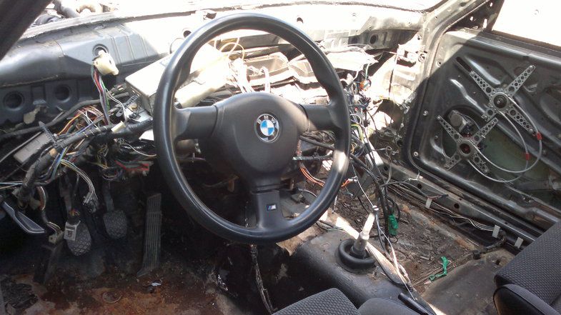

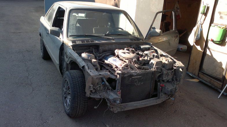

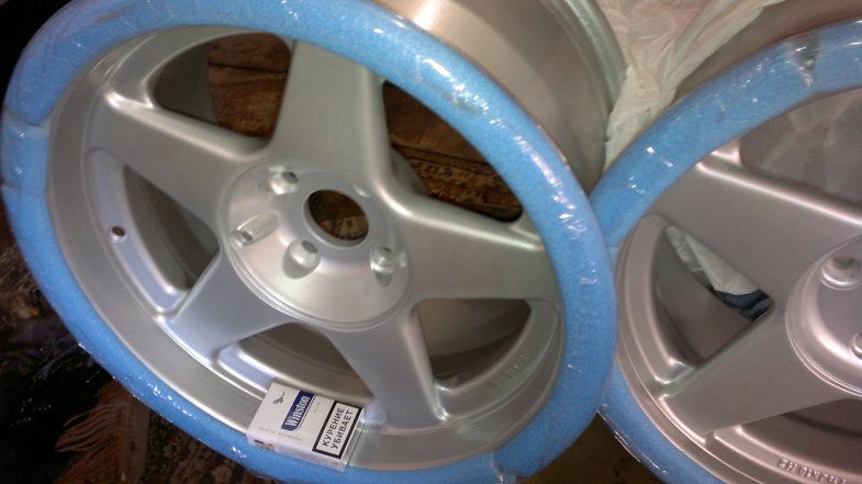

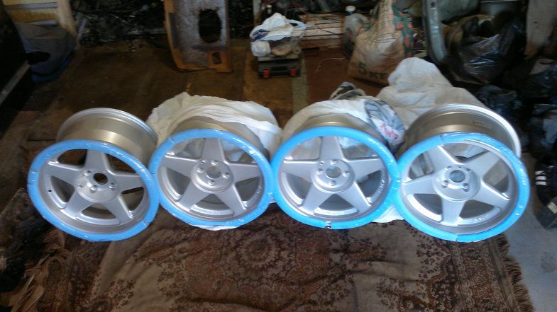

Сегодня начал разбирать по тихонечку,снял крылья,фартук,бампер и пол телека отпилил,заодно на наличие ржи в подкрылках,вроде все в норме,одно радут,не давно пришла голова,буду её капиталить,заказал все потроха на 18000рэ охренеть просто,кроме распред вала,думаю может поищу  шрик,если не будет поставлю обычный,подскажите, кто нибудь заказывал его себе новы,или только есть б\у,завтра пойду её отмывать и отдавать на опресовку и дефектовку в механику,посмотрим что они скажут!,купил тазик большой,губок жестких и гель для посуды думаю должен справится с грязью,кто чем оттирал алюм детали,какие средства хорошие??Не давно также забрал  диски из покраски,они ЩщИКАРНЫ,можно сказать новые!!С резиной думаю ближе к концу постройки возьму,а то мешатся только будет в гараже,да денги лучше  на что нибудь другое пока пущщу!
бензином или соляркой (теплой). А так продают спец жижу для быть моторов от масла и прочей херни. Рублей 500 примерно стоит
Лучше бенза и солярки вроде керосин отмывает) Покупал, когда мыл коробку у Волги. Грязь 60-х-90-х годов на ура отмывала с кисточкой)

От солярки лловиш глюков,да и жирная очень она,все равно надо потом чем нибудь,как то видил сдесь мыл кто то фэйри,вот решил попробывать,пока руки не дошли до мойки.

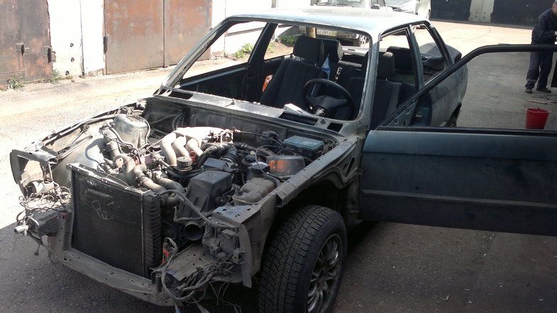

На днях снял двигатель,пока не вскрывал так лежит,но с виду поршня не сильно в нагаре,и цилиндры вроде хон даже виднеется,

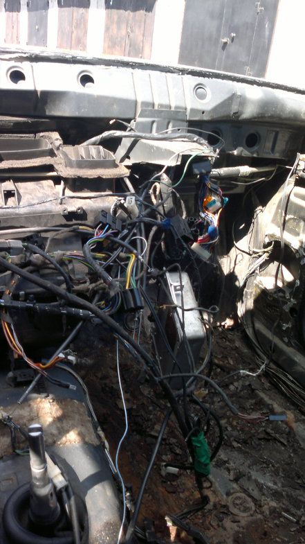

пока занимаюсь кузовом,снял двери,проводку всю вытащил,почти все короче,завтра  буду переворачивать на бок,снимать коробку,глушак и топливный бак,ну и так посмотреть в каком состоянии кузов,а то на полу не очень удобно!
Под замену:2 крыла перед,капот ,телек,фартук перед,вод дверь,пасс  еще хорошая,пороги внешние,пороги внутренние,наружние облицовки брузговика задние  и лев и правая сгнили,заварить карманы в багажнике,ну и соответсвенно под ногами зад пасс,и в ногах водителя и пасс пару дырок!Завтра может уже все это закажу,пока отдам на проварку.пока как то так!

А по фоткам в начале темы и не скажешь что тачко гнило. Успехов тебе это только начало ))
Сам неожидал столько увидеть дырочек,в задних нишах даже земля лежит куча,брызговик сгнил и загидавало поттихоньку,пля погода уевая,хотел переворачивать,придется так немного покывырятся

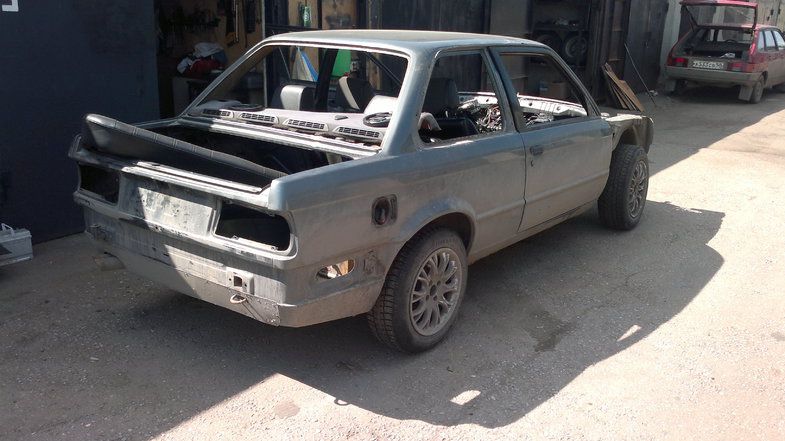

Лонжероны целые и ладно,остальное все навесное можно сделать,я думаю это лучше чем купить кузов за 30ку и хрен его варить надо или уже вареная,эту я уже знаю что где!поэтому лучше её сделаю!

Теперь в поисках хорошего сварщика,Запчасти кузовные все заказал новые,машина стоит ждет,осталось правда снять коробку бак и редуктор и можно отправлять варится.может кто знает где можно отпескоструить кузов авто????????????
