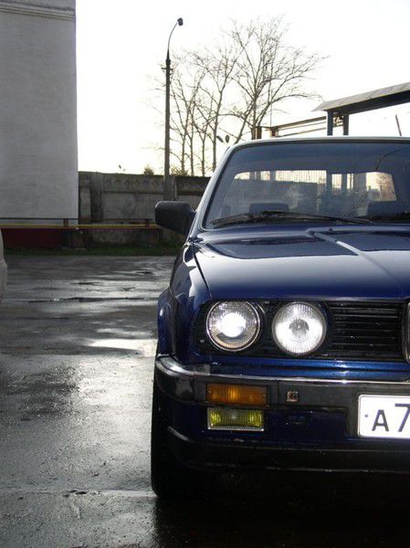

« Ответ #28 : 08 Апреля 2012, 19:58:38 »
Вот фотки,но пока галимые! Немного видно потёки на капоте, но очень грязная машина!)
