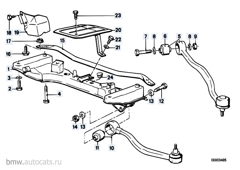

« Ответ #3 : 08 Апреля 2012, 23:01:51 »
 а как крепить наконечник и рычаг на такую цапфу?
на е30 крепление другое.
  • Сообщений: 11666
  • Репутация +1411/-2086
« Ответ #4 : 08 Апреля 2012, 23:14:44 »
ну во первых расположение отверстия под рычаг нижний,скорее всего не совпадёт,и родной рычаг не втстанет
да и конусность наверняка разная в отверстиях

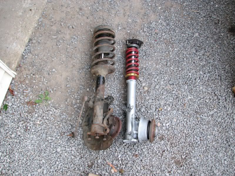

« Ответ #7 : 09 Апреля 2012, 23:21:13 »
наверно потому что она просто так не встанет
на е28 подвеска не такая!  :(
Нет, это от е34. Проверь еще раз.
Верно.
Это от м3 езо. Да, кулаки стоят по 6300 каждый =-0
Может проще выточить у токаря эти железки?
А это кулак от е28
