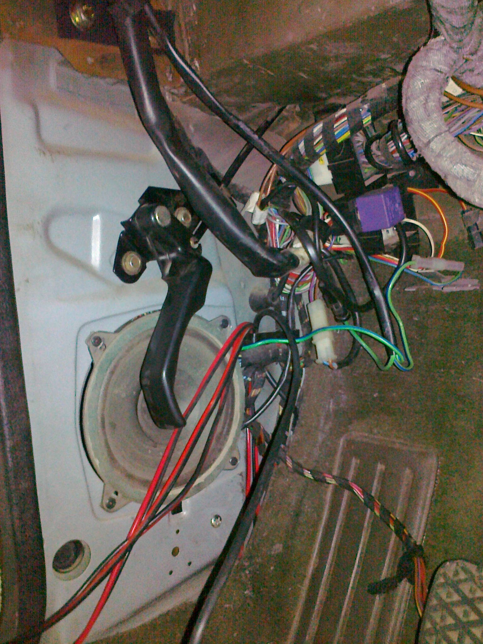

Приводил проводку в порядок, в районе ручки открывания капота, видать какой то разъем не в ту колодку воткнул, теперь стеклоподъемники работают только при открытой водительской двери, при закрытие двери не как не реагируют. Подскажите в чем проблема?

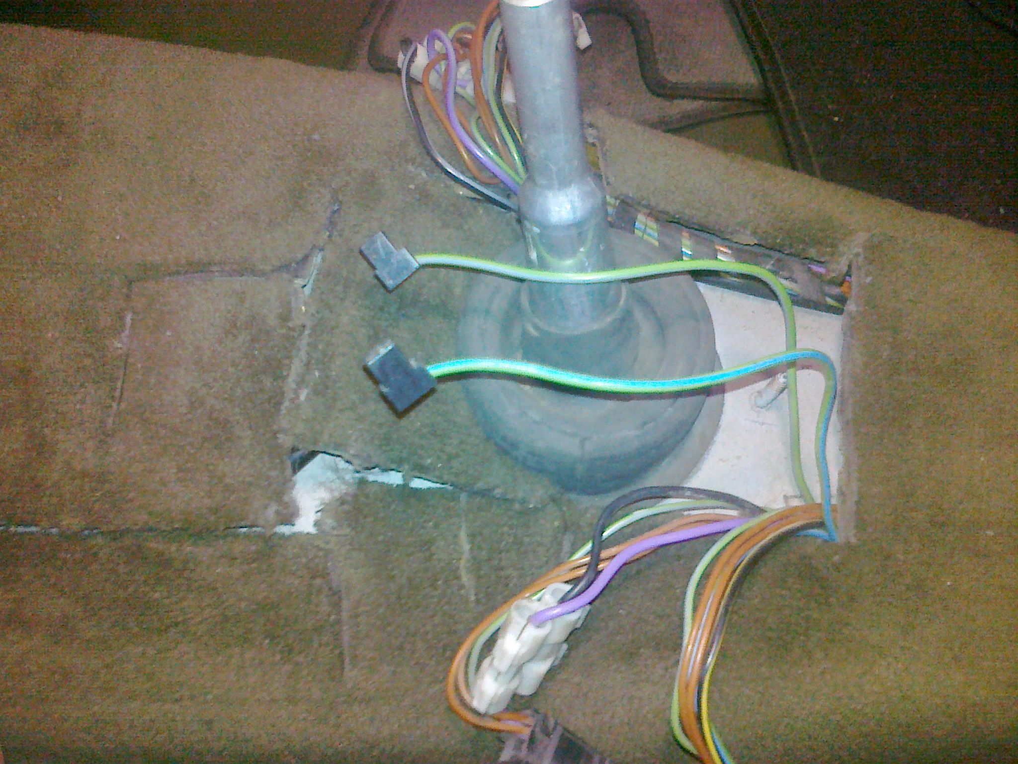

Вот эти 2 провода в районе кулисы случаем не для подсветки ручки кпп.

Зеленые провода - у моеи купе 86-го это фонарь задний ход, разыемы на корпусе кпп.

два провода может быть на подсветку пепельницы

  • Сообщений: 1036
  • Репутация +41/-9
« Ответ #8 : 12 Апреля 2012, 19:50:12 »
На пепельницу идут оранжево белые провода, из под торпеды.
А с этими не понятно.

     На подсветку кулисы идет черная фишка, расцветку не помню, но если надо, могу посмотреть.

Зеленые провода у меня подключены на кнопку блокировки задних стеклоподъемников
У меня также но на передние, точно такие же зеленые на кнопке в торпеде.

Должно ли щелкать синее реле при закрытии-открытие двери? у меня оно еще и греется, нормально ли это.

Вторая фишка под реле, от чего? от задних эл. стеклоподов.
В каталоге реле 4х контакное,и на схемах тож 4х , а у меня 6.
« Последнее редактирование: 17 Апреля 2012, 00:48:09 от raven63rus
