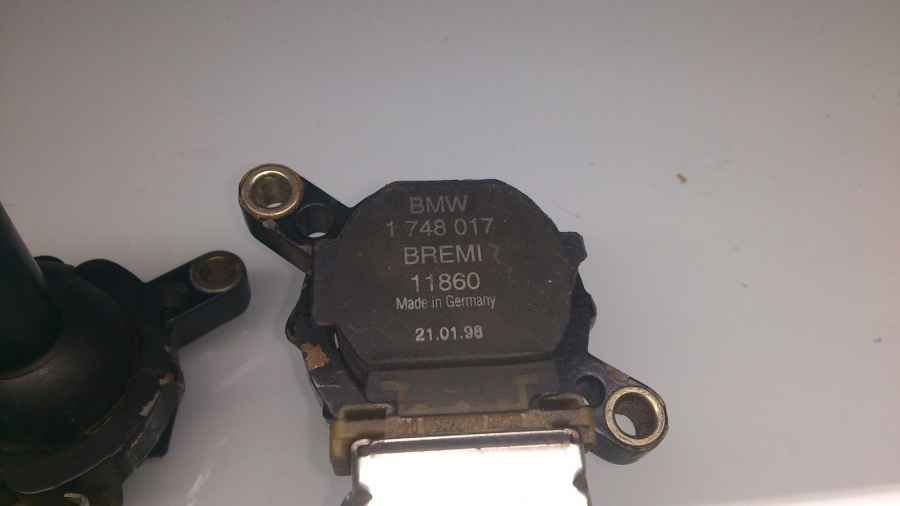

« Ответ #4 : 30 Апреля 2012, 14:16:23 »
Купил катушки бреми. они чуть уже чем бош. завтра буду тулить.

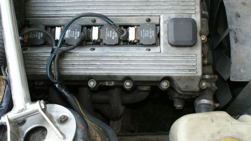

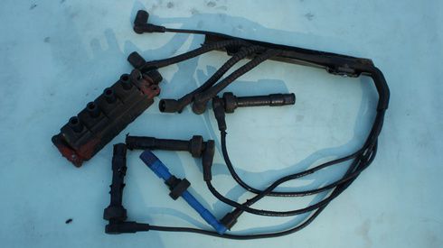

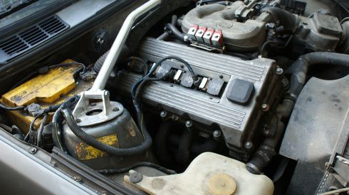

« Ответ #6 : 02 Мая 2012, 23:07:33 »
воопщем избавился я от этого :
и сделал вот это:
сложного ничего нету. Обрезал с каждой катушки по пол уха. с алюминивого листа отрезал 2 прижемных пластины. разметил, снял крышку просверлил и нарезал резюбу. припаял косу с разьемами старого образца (е30 и ранние е36) и все)) поидее катушки бош не подойдут. у них внутреняя часть больше.  Если найти катуши с е38 М60 наверное то на них всего по два крепления и срезать нужно будет только на одной  1й которая возле заливной пробки но крепление как у меня  там не подойдет.
Особой разницы в поведении машины не обнаружил. провал на низах так и не ушел(  но зато под капотом по проще стало.

« Ответ #7 : 03 Мая 2012, 08:43:20 »
по красивее не думаешь сделать ? а то как-то торчит всё не очень...:(

« Ответ #8 : 03 Мая 2012, 10:37:40 »
провода уложу в доль мотора ( сделаю хамутики и прикручу на винты крепления прижимной планки нижней) ну и все..

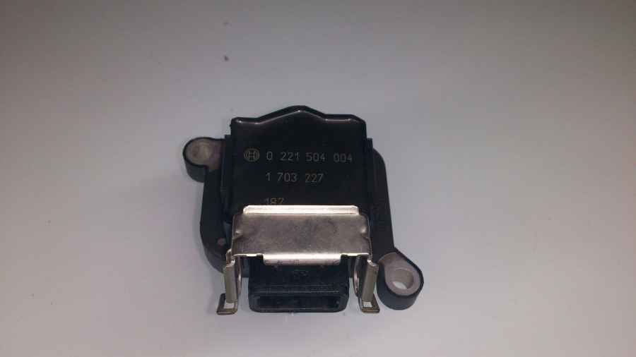

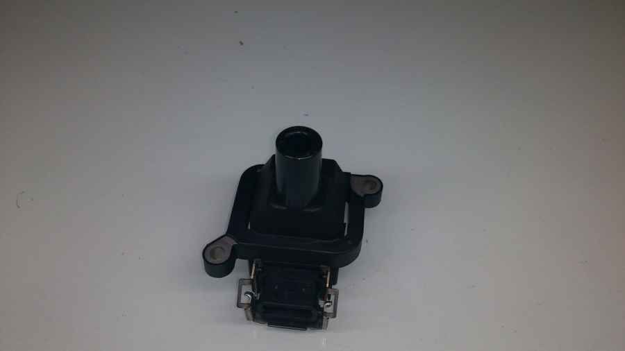

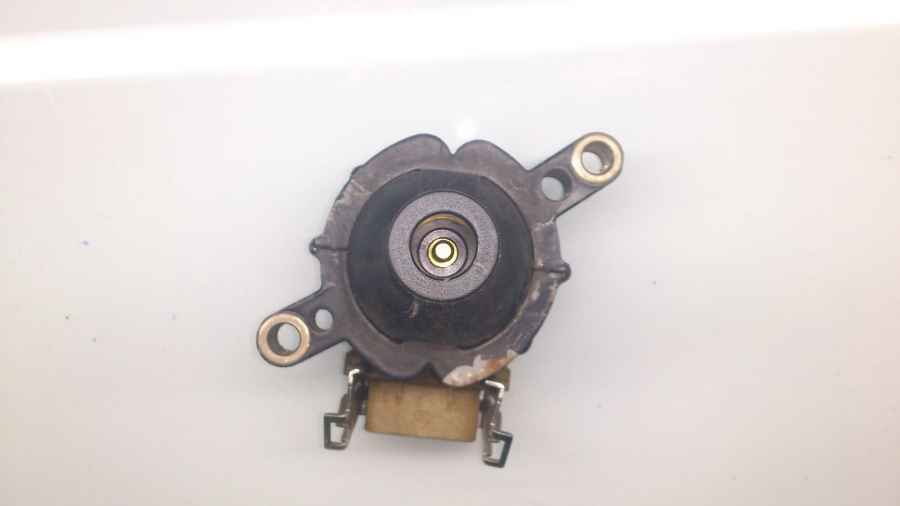

« Ответ #15 : 05 Декабря 2012, 10:11:31 »
А понял теперь. Просто есть вариант целой катушки, а есть 4 отдельных. И все это стояло на стакане. короче по фото разницы нет на 62 или 52 одинаковые. Нужны фишки на катушки и продумать крепления. Не хочется делать абы как.
катышки от М52 и от М62 разные на м62 они гараздо меньше а М52 немного меньше чем от м50
вот катушка от М62
от М52
Лично примерял себе катушки от м52
