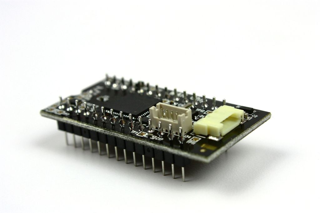

Я думаю что moates ostrich 2.0 гораздо лучше вариант чем МО. в 2 раза дешевле и гораздо больше возможностей.

В том-то и соль, что это эмулятор как МО, но поинтереснее) и всего 175 долл стоит. В онлайне все настраивается. Это для чипов 27Сxxx. Надо глянуть какую в боше м50 стоит, может и другой продукт нужен.
оф сайт: http://www.moates.net/ostrich-20-the-new-breed-p-169.html?cPath=95
вот пример установки на езо м1.3: http://www.e30tech.com/forum/showthread.php?t=86797
вроде должен чип 27с512 в мотроне 3.1 стоять (безванус м50). Острич как раз идеально подходит. Ну и ШПЛ понятно нужен по хорошему в любом случае.

Если ты не заметил, то мотроника онлайн для ваносных нет. Там используются 16битные чипы 28Fxxxx.
То есть продукты делают ровно одно и то же: эмулируют 27Сххх.
Только в случае с остричем можно использовать tunerpro, chrome и другие функциональные программы для настройки, а не достаточно сильно урезанное ПО МО.
Познаний в электронике никаких и не нужно, воткнул, загрузил стандартнуб прошивку и поехал. Открываешь в ней карты и правишь в онлайне.
