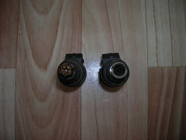

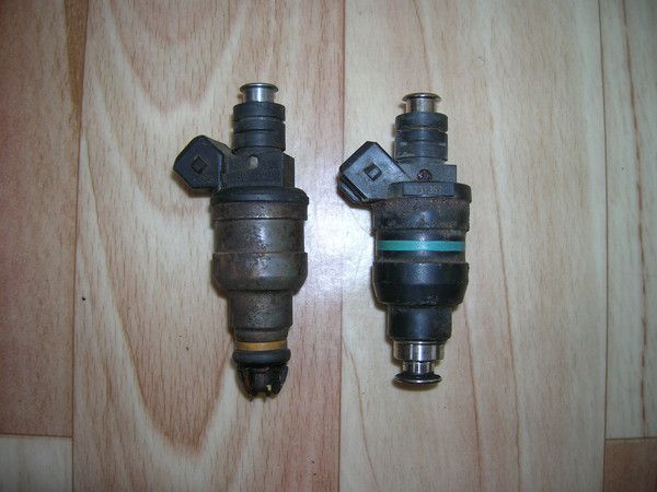

Форсунки взаимозаменяемые, применяемость можно глянуть в каталоге bmw-autocats.ru
Конструктивно LUCAS сделаны более грамотно (меньше лишних элементов)
BOSCH 13 64 1 734 776
LUCAS 13 64 1 731 357

Пришло время отписаться.
Lucas брать не советую. Хотя они и сделаны более грамотно(на первый взгляд), есть у них очень большой недостаток. На фото, где виден носик, в сопло форсунки вставлена пластмасса, которая образует 3 отверстия, а по середине перемычка. Так вот, форсунка льет на эту перемычку, струя разбивается, и из 3 отверстий получается факел.
Со временем пластмасса дубеет и становится хрупкой. И струя форсунки просто ломает эту перемычку. В результате чего форсунка льет струей, а не распыляет топливо. На холодную двигатель колбасит так, как будто 1 цилиндр не работает.

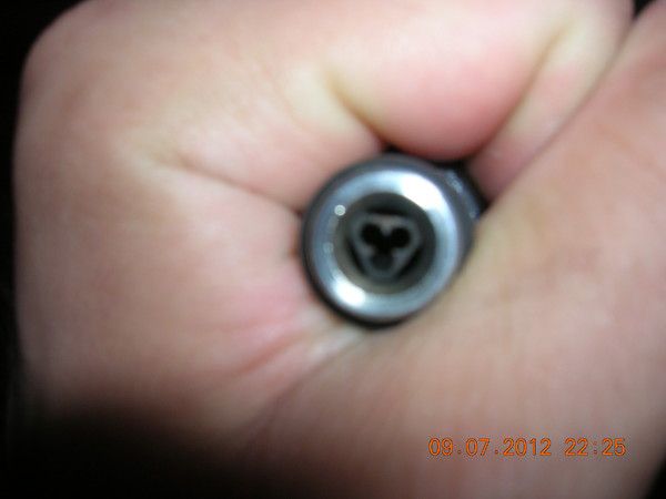

На фото видна сломанная перегородка. По истечении 10 лет они ломаются как чипсы. Форсунки в мусорку!!!!

у меня лукасы которым по 12 лет... и ничо.. полет нормальный... ломает их точно не струей...

Ломает как раз таки и струей и пальцем и т.д. (у меня сломало именно струёй на машине, через 2 месяца после замены.) Про 10 лет я погорячился, у меня были форсы от 36 примерно 18-23 лет им было (такие форсы ставились до 94года.). Суть в другом, б.у. лукас брать не стоит однозначно, а вот почему.
Сегодня был на рынке и искал форсы BOSCH. Увидел интересную картину. Есть продавцы, которые форсунки скидывают в одну кучу (банку), потом высыпают на землю для поиска и продают. Я видел в такой куче 5 форсунок лукас, у всех были сломаны носики. Конечно можно купить целый лукас, сняв прямо с двигла форсунки вместе с рейкой (именно так я свой лукас и купил), но лучше не рисковать, и взять BOSCH.
Ну а кому и этого мало, вот вам история. В один из прекрасных дней, завожу машину, а она троит на холодную, как будто один цилиндр не работает. Нажимаю на педаль газа, двигатель еще больше начинает троить. Думаю ни чего страшного, через неделю всё равно буду поднимать голову(переделывать свою голову м40, под м43), там и разберусь(на горячую двиг выравнивался и работал более менее ровно). Вскрытие показало, что одна форсунка в мусорку(за ней и все остальные туда отправились). Но это не самое страшное. Когда снял голову, увидел трещину в выпускном канале. Именно на том цилиндре, где была сломанная форсунка. Топливо лило струёй, полностью не сгорало, накапливалось, происходило калийное зажигание. Температура росла в этом цилиндре, он и треснул.

то что продаваны высыпают форсы на землю и ломают их - это не беда форсунок лукас... тем более в 18 - 23 летнем возрасте что лукас что бош - мусор...

Читайте внимательнее. Я не виню лукас, в том что наши "рыночники" так "аккуратно" работают. Я говорю о том, что я купил 100% исправные форсунки LUCAS, снял их сам с двигателя, вместе с рейкой и регулятором давления. Установил на свой автос. Радовался 2 месяца,  по истечению этого срока треснула голова в следствии выхода форсунки из строя.
Прекрасно тебя понимаю, каждый хвалит свое болото, но то, что перемычка из пластмассы, с толщиной стенки в 0.1-0.2мм  не надежно, это факт.
Ни чего из того что я написал, не придумано, из пальца не высосано. Все домысли, догадки, предположения, почему так вышло, я оставлю за Вами. Но факт остается фактом.
