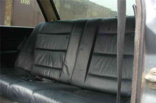

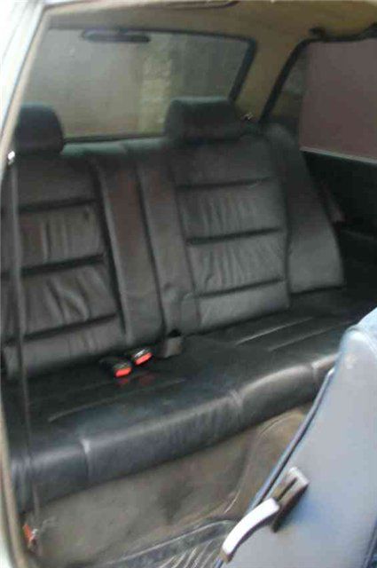

« Ответ #7 : 26 Апреля 2012, 07:14:31 »
нашел, фотал, когда ставил.
Вот такой диван был куплен вместе с передними сидухами на 36-м форуме
так это дело стоит в купехе, сам диван немного тоньше штатного, но сидеть удобно
карты дверей по габариту встают с доработками (где-то уменьшить, где-то увеличить размеры придется), выглядит на мой взгляд красиво, в салоне приятно
На данный момент все стоит по вновь изготовленным крепежам, складывается, сфоткать возможности пока нет, машина в кузовном цехе

« Ответ #8 : 26 Апреля 2012, 09:28:33 »
Круто!!!!! Молодец! Очень симпотично смотрится 8)

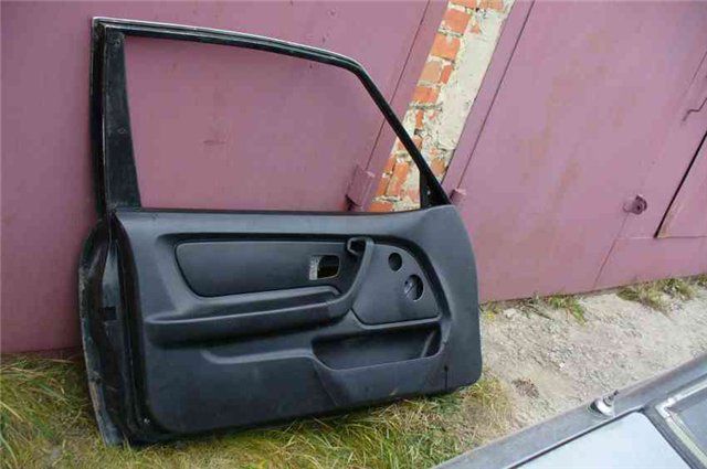

« Ответ #24 : 10 Августа 2012, 00:26:38 »
сделай плиз еще  фото пока не похерил карты от компакта окончательно....чет не получается пока
