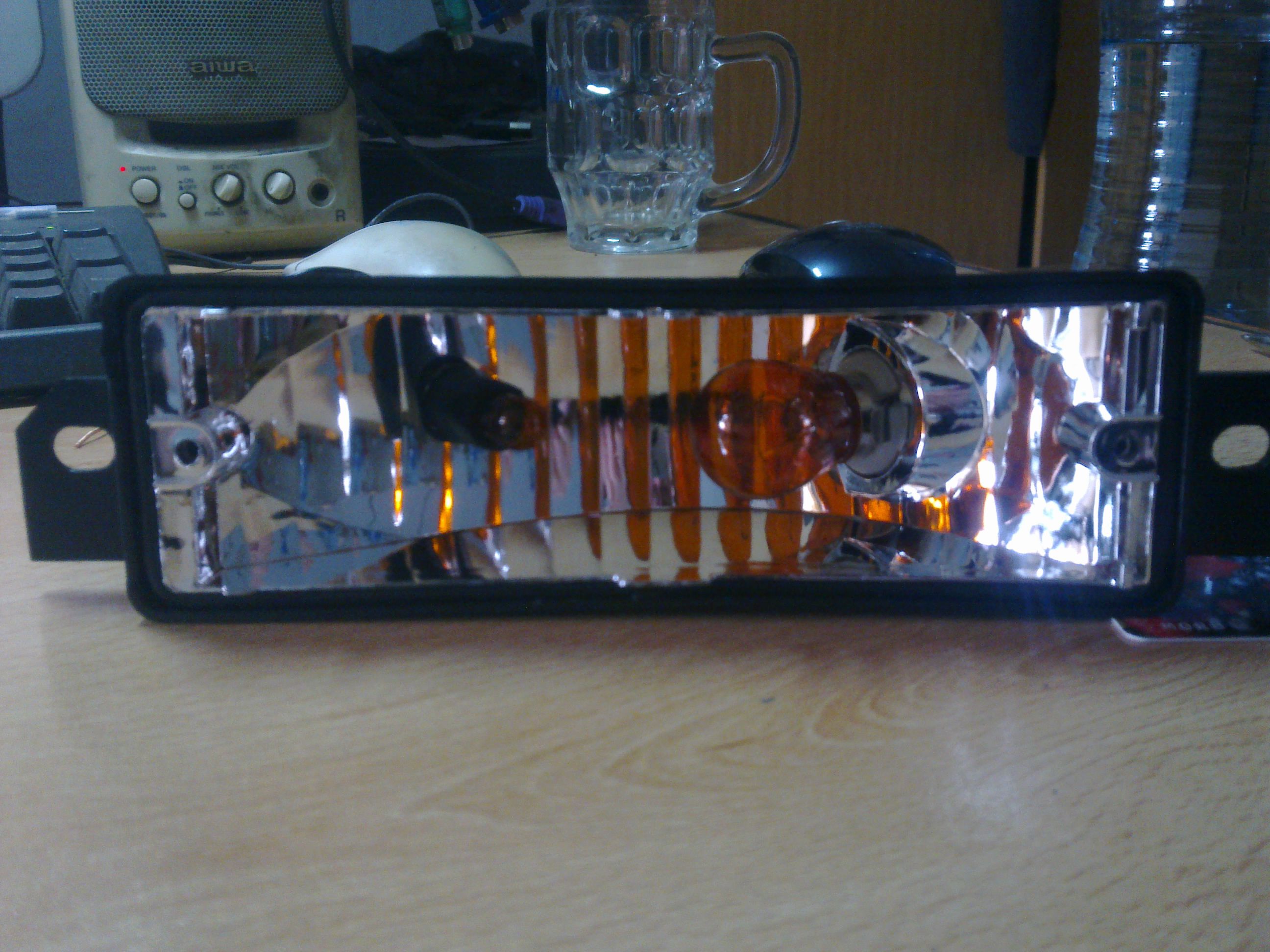

куда ее подмыкать и каков ее тайный смысл ))

Это габарит

« Ответ #2 : 26 Апреля 2012, 13:23:10 »
т.е цепляем к габариту на фаре
Ага. Или можно никуда не цеплять.
Я бы попробовал это использовать как дневные ходовые огни, только лампочку надо помощнее, мне кажется. И разъем под нее нужен более термостойкий.

« Ответ #4 : 27 Апреля 2012, 01:48:13 »
лучше как противотуманку,, только лампочку по мощнее!

« Ответ #5 : 27 Апреля 2012, 07:41:37 »
дык есть уже птф , чёж как елка новогодняя сверкать ))
просто запараллелю ее на основную

« Ответ #6 : 27 Апреля 2012, 09:03:19 »
ДХО, туманка?  :o
а поворотом то кто моргать будет?  ;D
Категорически нет. Противотуманная фара должна светить низким, но широким лучом, с максимально четкой верхней границей. Весь свет, который идет выше верхней границы луча, будет освещать туман перед автомобилем и ослеплять водителя. В туман такие "туманки" будет только мешать. А т.к. этот световой прибор в первую очередь - поворотник, то его отражатель и рассеиватель усторены так, чтобы светить во все стороны. Поэтому он и может подойти для обозначения автомобиля на дороге, т.е. ДХО. Только в этом случае надо сделать так, чтобы при включении поворотника эта штука гасла, иначе не будет видно, как он моргает
Кроме того, для освещения дороги нужна лампочка хотя бы на 55вт и с серьезным отражателем, а не это ребристое говнецо.
ДХО, туманка?  :o
Смотри внимательно на картинку - там две лампочки.
Как елка - не надо, а вот жечь днем лампы и отражатели ближнего света и ПТФ лично мне очень жалко. У них ресурс - не резиновый.

Мне не нужны картинки, у меня такие же.
ДХО замутить? Ну только если как задние фонари на грузовиках американских. Будет один гореть, другой моргать при повороте))) а когда не включен поворот, то просто оба гореть, аварийка - оба моргать)) Реализовать это будет немного сложно, да и колхозно как-то.
Я за то, чтобы организовать там габариты (тем более что дхо на линзы ближнего в пол накала я уже сделал) и использовать в ночное время, так как днем поворотник не особо видно, а если в нем еще будет что-то гореть, то еще хуже.
Так они изначально и задуманы как габариты. Это неинтересно :)

Это габарит, по американским стандартам см. етк
ога, подтверждаю) тайцы просто по американскому поворотнику дубль сделали)) так сказать что было под рукой))
на габарит можно поставить белую лампочку или диод, будет белым габарит и оранжевым поворот светить))

« Ответ #13 : 27 Апреля 2012, 20:44:13 »
всё , убедили - лампочку выкинул - поставил заглушку  :)
при оранжевым стеклышке ты не получишь белый габарит
капитан очевидность? естественно я говорю про прозрачное стекло, депо покупают все либо тонированные либо просто прозрачные.
