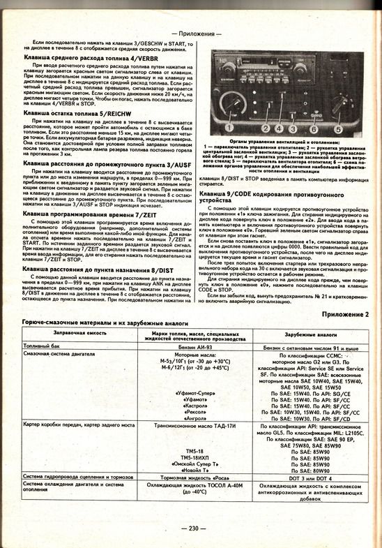

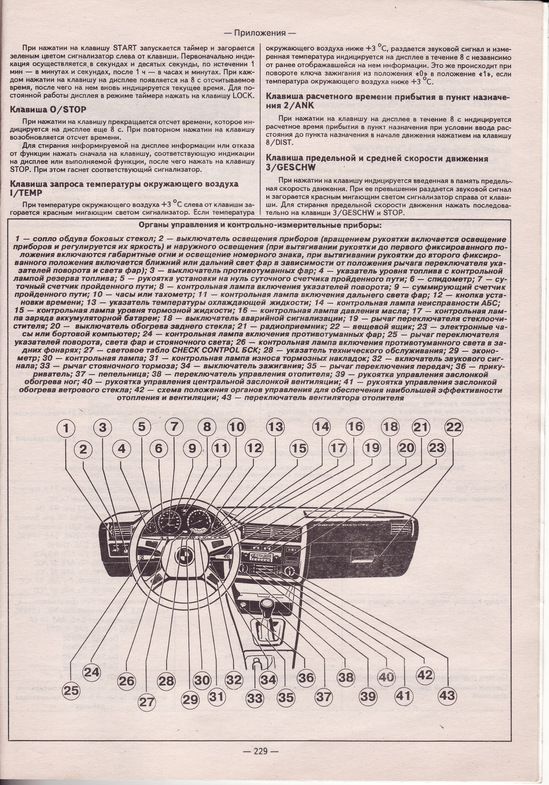

« Ответ #3 : 28 Апреля 2012, 22:11:08 »
+обьемы разные,тобишь расход бензина буду дома отсканирую
  • BMW E30 316 M10B18 10/1985
  • Сообщений: 6744
  • Репутация +3254/-77
« Ответ #4 : 30 Апреля 2012, 23:42:55 »
извиняюсь что долго,нажмёшь они увеличатся...
