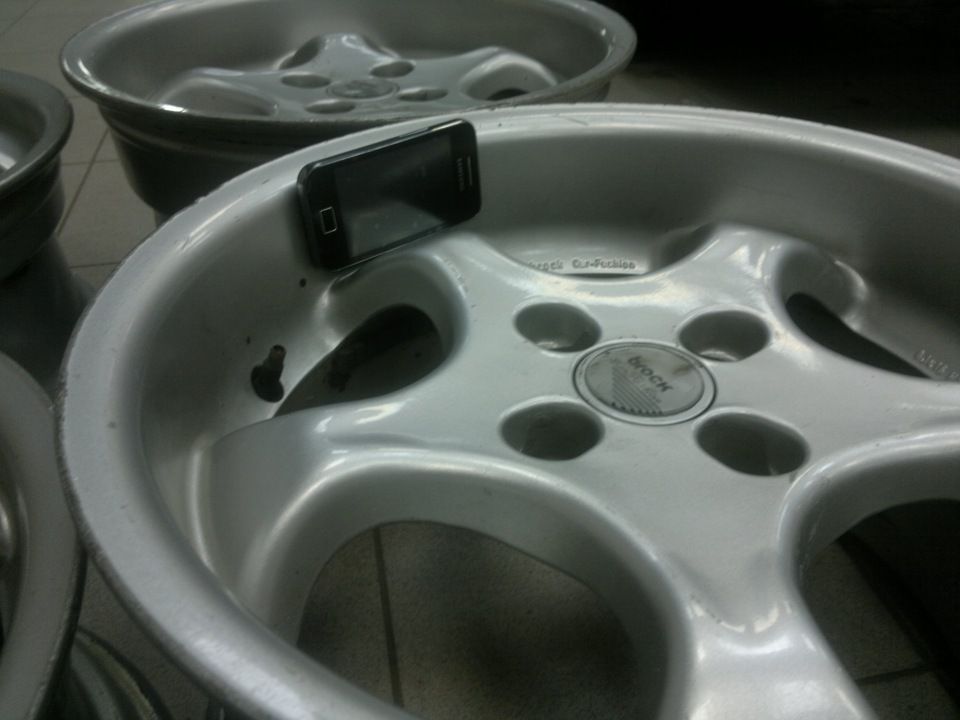

« Ответ #12 : 27 Ноября 2012, 21:22:36 »
кстати тоже очень интересует вопрос о восстановлении дисков, если кто то уже делал и результатом доволен буду благодарен за информацию)
вот такие тапочки бы восстановить)

  • Сообщений: 2466
  • Репутация +174/-18
  • Локация: Екатеринбург
« Ответ #13 : 27 Ноября 2012, 21:30:55 »
хорошие тапочки
расскажи характеристики
BMW E30 318is \'88 RED Coupe
  • Сообщений: 94
« Ответ #14 : 28 Ноября 2012, 05:44:42 »
перед r16 j7.5 et35, зад r16 j9 et30 + проставки 10мм и 15мм
  • BMW e30 Coupe m10b18 1983
  • Сообщений: 65
  • Локация: Свердловская обл.
« Ответ #15 : 29 Ноября 2012, 13:50:00 »
сперва свози их на балансировку без шин и проверь биение,если кривые то вези на прокатку,а затем восстанавливай внешний вид,если хочешь напишу подробно ,можно сделать самостоятельно проф навыки не обязательно.

« Ответ #18 : 01 Декабря 2012, 10:02:51 »
-Зачищаем наждачной бумагой Р-120,затем Р-220 по сухому, потом с водой Р-400 (специальная для воды) и такой же Р-600 (бумага 3М или mirka) ,обезжириваем бензином-калошей и быстыми движениями из балончика наносим тонкий напыл краски (адгезионный слой),через 20 мин. красим полный слой ,ещё через 20 -2 слой, и также делаем 2 слоя лака из балона, любуемся новыми дисками ))
