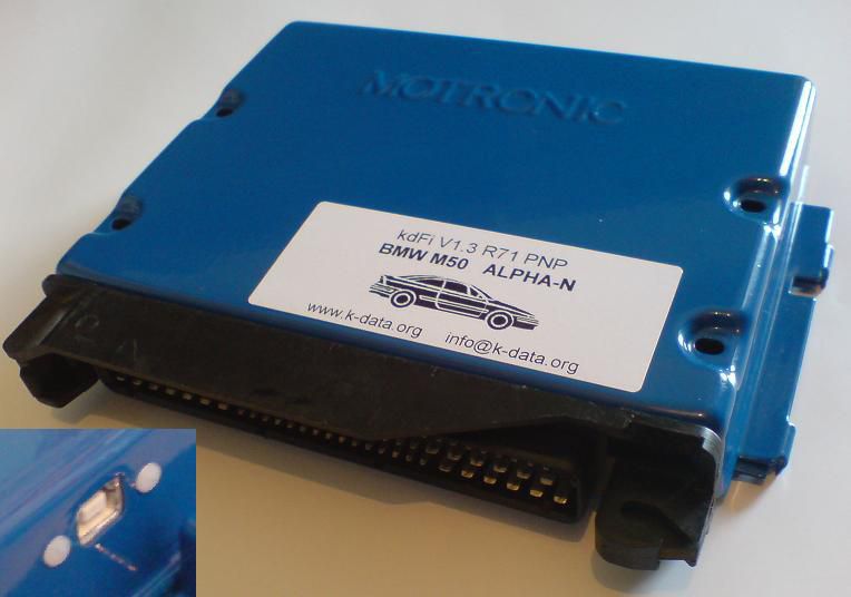

Если на основе ms3 ценник 850 долл. Это 650 мозги + 50 драйверы зажигания + 50 доставка из америки + моя работа по изготовлению плаг-энд-плей адаптера типа такого:
Если на основе ms2 могу сделать плаг-энд-плей на базе kdfi, ценник будет 16 тыс рублей, типа такого:
Вообще могу сделать для любого двигателя bmw от m20 до m54, m62, m73, s-серии и т.д.

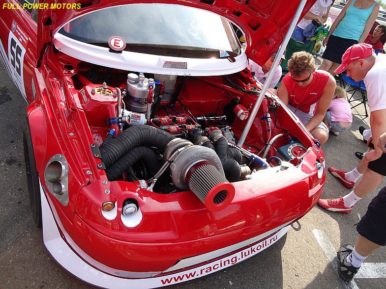

3. эта машина построенна на базе 2х секционного ротора и на 2х дроссельном впрыске. 2 ряда форсунок 2200см3 и 1600см3. Топливо 100% метанол наддув 1.5 бара в прошлом сезоне.  870 сил. Система управления абит + телеметрия MOTEC ADL общаются по CAN-BUS
