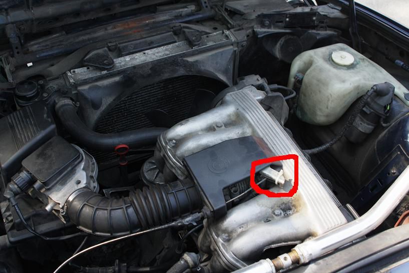

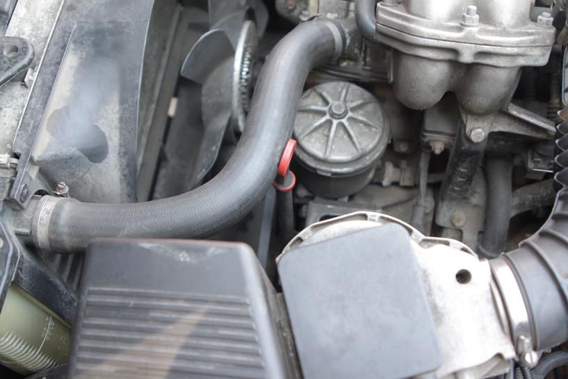

Подскажите что у меня не так:
радиатор по ходу тропик (440мм). ему 20 лет уже, знакомьтесь)
Вопрос следующий: почему щуп впритык к патрубку? что-то наколхожено, или так и должно быть?
на второй фотке вопрос номер два - не знаю как правильно назвать эту штуку, но у меня на ней пластиковая стяжка обычная. что там должно быть в оригинале?

Тропик 550мм, хотя с расширительным бачком может и 440. Патрубок может другой подобрать?

так я вот не знаю от чего его подбирать
судя по каталогам, то это все таки тропик для м40

На рычаге дросселя должны быть пластмасска, которая держит тросик газа. Возможно она сломана и по этому притянута стяжкой.
