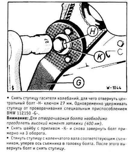

прально... сначала делаем а потом читаем как.... загнуть мог... усилие затяжки болта - 400 ньютонов... т.е. оооочччень большое... в архиве я не раз выкладывал как это сделать правильно...
  • Сообщений: 5570
  • Репутация +261/-59
« Ответ #6 : 02 Мая 2012, 09:01:56 »

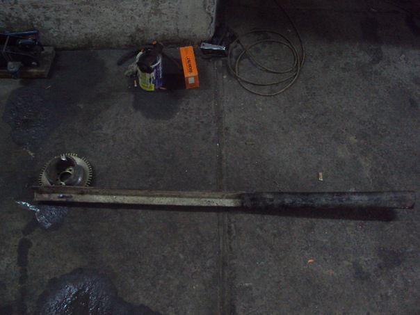

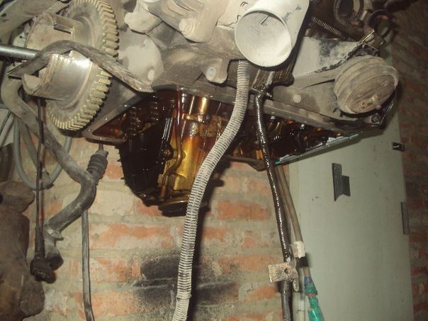

« Ответ #7 : 02 Мая 2012, 10:49:53 »
не мог бы скинуть ссылку на то как это сделать? так, для просвящения. Просто на своем м40 я прыгал ны воротке, машина переезжала через кирпичи упоры и тди тп=)  ну я успешно забил на это дело. А вот другу надо было на ауди шкив этот нижний поменять. А он там по дурацки держится, центральная гайка и вокруг 6 болтов, и всё это держит демпфер. там мы опять и так и сяк пытались открутить, хренушки, в итоге пошли уже на крайние меры. уперли вороток в лонжерон, и начали крутить стартером. и о боже он открутился! но понимаю что так делать нельзя, но вариантов не было, надо было открутить его
ты у себя мог шпонку сорвать легко...
выкладываю ещё раз
когда я у себя решил поменять сальник случилась вот такая хрень
пришлось городить вот такую хрень чтобы открутить... благо был ненужный передний демпфер.... а вообще откручивать этот болт без ремня грм... это чисто воды легкомыслие...

Ну для особо боязливых - берётся уголок метра 1.5-2 и пластина в форме центральной части шкива, свариваются они вместе и прикручиваются вместо шкива к звезде коленвала. :)
BMW_3xx_i
« Ответ #16 : 05 Февраля 2014, 11:15:22 »
тут даже фото я выложил подобного девайса... не могу только понять, зачем я это делаю, если их никто не смотрит....
