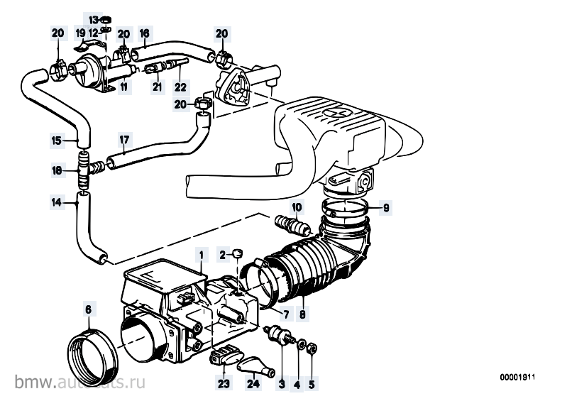

« Ответ #21 : 16 Мая 2012, 12:15:38 »
Привет!Если держать нажатым газ то роботает
У тебя воздуха на холостом ходу просто мало. Вероятно неправильно отрегулирован холостой ход, так-же возможно умер прогревочный клапан. Если конечно у тебя всё таки M10. Прогревочный клапан находится на клапанной крышке и к нему подходят 2 воздушных шланга и 2хпиновый разъём. Изначально он должен быть открыт, а по мере прогрева закрываться. Посмотри открыт ли он на холодную (для этого снять с него шланги и посмотреть внутрь), потом прогреть и посмотреть на прогретую. Смотреть понятное дело на заглушеной. Результат доложить. :)
Для наглядности номер 11:
Расходомер воздуха - Каталог запчастей BMW
