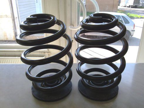

Пришли пружины Kilen 51001 и оригинальные нижние проставки по 10 мм.
Виток не переменный. Скоро буду вживлять...

« Ответ #12 : 15 Мая 2012, 16:39:55 »
Короче заменил пружины. Впечатления двоякие...
Начну по порядку:
-старые пружины с переменным витком выше на пару сантиметров, на самом деле это не расстроило нисколько
-нижние прокладки уже стояли по 10 мм.
-поставил пружины с двумя прокладками по 10 мм.
-в итоге получилось выше на 2-3 см. стало выглядеть лучше и ровно
-по ощущениям зад стал мягче, хотя это может быть самоуспокоение
-до кучи несколько фоток, жми для просмотра
1.Левая сторона до замены, видимо левая пружина просела сильнее
2.Правая сторона до замены
3.Левая сторона после замены
4.Правая сторона после замены
