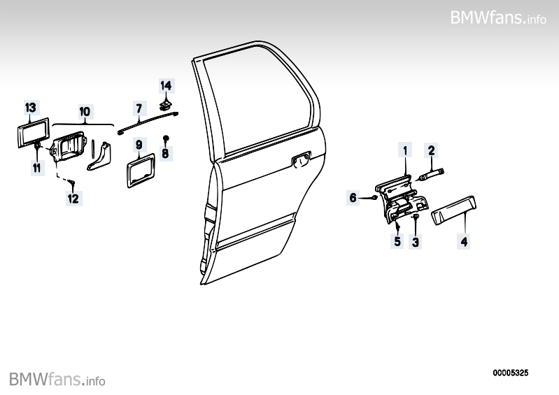

Ребят, подскажите плиз, поиском ничего не нашел похожего.
Ручки (внешние) на задних дверях у меня свободно болтаются. Снял с одной двери обшивку, вынул механизм открывания. Вижу на нем сверху два ушка под винты, но внутри в двери ни визуально, ни на ощупь не могу нащупать ничего похожего, куда бы это дело можно было прикрутить. Как там они должны крепиться? У меня чего-то не хватает в дверях? )

угу, это я уже посмотрел...
Вот деталь №1 к двери как крепится? Если с помощью детали №2, то как в двери крепится деталь №2? :)
У себя там я не нащупал никаких отверстий, ушек, крючечков и прочего...

Узлы крепления ручек дверей что на передних дверях, что на задних дверях одинаковый.
Точечной сваркой приварен нехитрый кронштейн в районе установки этой самой ручки двери (выше прорези для внешней рукоятки двери).
*Посмотри внимательно*
Вот как раз к нему с одной стороны прикладывается деталь №1, с другой деталь №2 (с 2-мя шпильками) и всё это хозяйство стягивается гайками №6. Ориентировать детали относительно двери нужно именно так, как изображено на схеме.  :-X

Спасибо. Посмотрю повнимательнее, но что-то не нашел ничего похожего...
Раз они одинаковые, то попробую переднюю дверь разобрать для общупывания )
