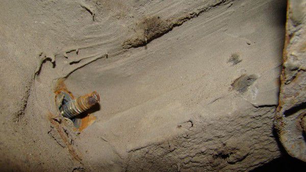

Там со стороны глушителя видим 2 шпильки от демпферов бампера с гайками. Поднапрявшись-головкой с удлинителем срываем их и откручиваем нафик:
Справа одна шпилька тоже под машиной, вторая-в нише правого кармана.

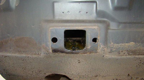

задняя панель с посадочным местом под бампер:
