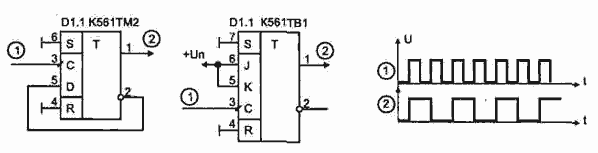

а я думаю что есть супер микросхема к155ла3

« Ответ #17 : 28 Мая 2012, 15:49:24 »
просто надо прочитать даташит на неё. =) там всё элементарно, к входу цепляется сигнал, а на выходе он делится на 2 (или на 4, или на 8) =)

« Ответ #18 : 28 Мая 2012, 16:29:46 »
попробуй эту, на ногах 7 и 14 питание, 14 - плюс. напряжения питания от 0.5 до 18 вольт =) это для микросхемы к561тм2
