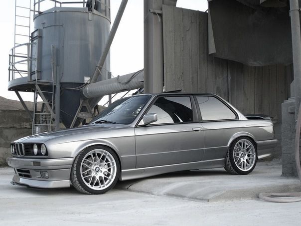

Как считаете - дизайн не плох для е30 ?! Стоит брать ?! И, кстати, спецы подскажите - встанут без проблем, аль проставочки какие нужны ?! r17 8j et38 D73.1

ну как минимум тут 5 болтов=)) у тебя 5 болтов?

Так это они на фото 5 болтовые. Существуют и 4x100 !

нужны проставки примерно 20-25мм и центровочные кольца под ЦО 57,1мм

если уж очень чОрнИе хочется, то вот такие должны быть. тогда размер не пропадает.

проставки 18 мм надо будет под них.
