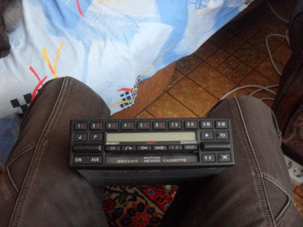

я вот так аутентичность хочу сохранить:
задрот )

« Ответ #16 : 02 Июня 2012, 00:25:38 »
Мля, HARTGE, ты думаешь, что ыкладываешь? и как я теперь спать лягу??
Только убедил себя, что в е24 можно CD ставить...  :(
