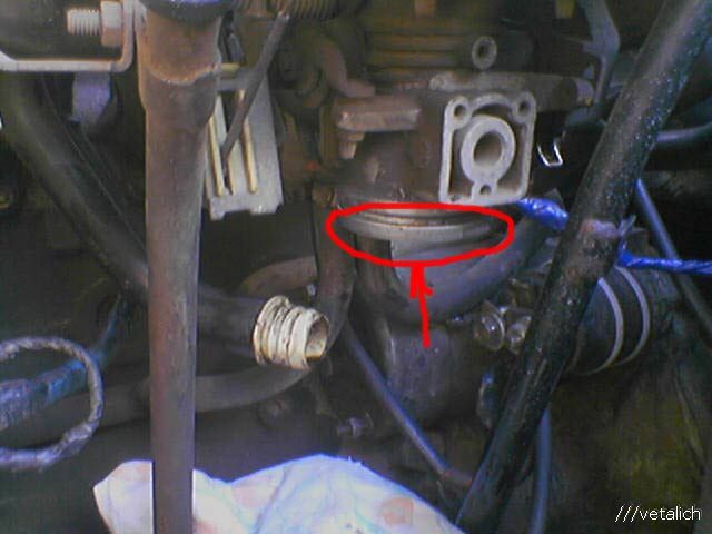

снимал ща стартер... откручиваю фильтр, снимаю разходометр и оттуда выливается нехилое кол-во бензина (до этого пару раз крутанул стартером)... вообщем потом выяснилось, что капает от из этого места: wacko

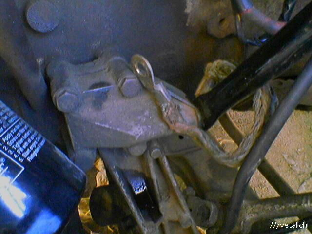

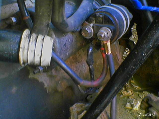

по стартеру...
так подключён?
и след вопрос... когда откручивали в прошлый раз стартер почему т появился "лишний" массовый провод... thup куда он подключается так и не нашли search

стартёр подключен правильно. массовый провод наверное был прикручен к кузову.

А РДТ там не текёт по вакуумному шлангу ?
что такое РДТ?
закапало когда крутанул стартером именоо оттуда... прям видно что капает оттуда...

« Ответ #5 : 29 Сентября 2007, 14:31:18 »
Регулятор Давления Топлива
хз... это откуда? который в гофру расход. вставляется? если он то вроде как бы не течёт...

если каким то образом пропускает пусковая форсунка, то бензин в расходомере и гофре. у меня даже вспыхнуло, тк было перепутано - проводка клапана доп воздуха и пусковой форсунки и при этом искрил минус стартера.
