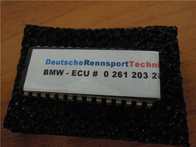

А если что, поможешь найти и заказать этот чип?
Чем могу, конечно помогу!
Чип я брал тут на форуме, чел с форума е36клаб купил его на е-бее на свою е36, а там мозги другие.
Фото чипа

« Ответ #7 : 14 Июня 2012, 11:57:32 »
Можно не покупать, а найти в инете сам бинарник поршивки, и залить

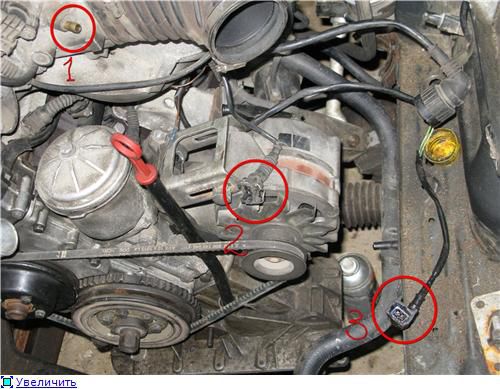

ребята помогите кто может, у меня м10, буду ставить м42, нужны фотки двигателя уже в машине, чем больше тем лучше, заранее спасибо. если кто ставил м42 и может поделится опытом с фото, буду рад.
На работе нашел только одну:
Из дома принести попробую и выложить что есть, но там не много..
