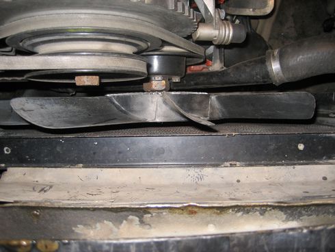

С таким зазором ты во первых не сможешь скорее всего снять муфту не сняв радиатор, а она должна сниматься, а во вторых на резком торможении потерять охлаждение. Проверь подушки двигателя и крепление радиатора, телевизор...
сходил сфотал ,зазор около 11 мм, муфта не снимается...нехватает около 5 мм, подушки  и радиатор проверил.
Вентилятор вроде в кожухе
х.з., непонятно что это у тебя так, но не должно быть так близко! У Меня спокойно снимается муфта. Расстояние видно на моей фотке выше.

Попробуй переставить как было и сделать фокус с монеткой.

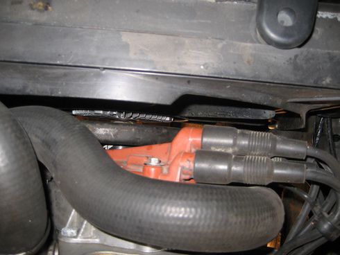

Проблема решена! Обрезал шланг по совету Victor I  по 5мм с обоих сторон, теперь зазор между ним и вентилятором 8-10мм.

Главное следи не будет ли дальше рубить, что-бы вовремя ещё обрезать, если понадобится.
