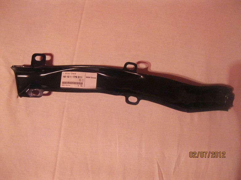

может у кого нибудь завалялась такая штуковина а то моеи совсем хорошо

« Ответ #37 : 02 Июля 2012, 22:53:14 »
Биг Ден ее заказывал новую.
У меня вроде была, получше твоей но тоже не выставочный экземпляр. Погляжу.
У себя я эту систему пока что упразднил.

« Ответ #38 : 02 Июля 2012, 23:59:53 »
Я заказывал через exist в октябре 011 года. За 1670руб вот такая приехала.

« Ответ #39 : 03 Июля 2012, 02:03:26 »
а подошла? а то в ней двух креплении не хватает
