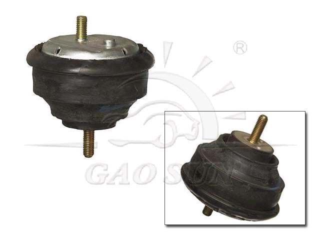

Мужики, вот такая тема.
Обе опоры М42 под замену.
На М42 в кузове е30 есть только оригинальные опоры, 3600 рублей за штуку:
Посмотрел каталоги, для М42 в кузове е36 есть много заменителей, и можно найти новые опоры за 800 рублей!
Выглядят вот так:
Кто нибудь держал в руках, они в размерах одинаковые или нет?
На вид так  один-в-один...

« Ответ #1 : 22 Июня 2012, 23:43:35 »
У меня м42 стоит на опорах с 36 кузова. двигатель получается стоит немного выше, диффузор на радиатор не становится.
В остальном - без проблем
« Ответ #2 : 22 Июня 2012, 23:59:33 »
отлично! то есть даже капот закрывается нормально? Сема сказал, что на 36 опорах двигатель стоит так высоко, что капот не закрыть.
А почему дифузор не становится?
  • Сообщений: 126
  • Репутация +8/-0
  • Локация: недалеко от Москвы
« Ответ #7 : 23 Июня 2012, 00:46:10 »
Двигатель стоит выше, пропеллер верхнюю часть задевает. Или подрезать надо, или не ставить вообще

« Ответ #10 : 24 Июня 2012, 20:07:20 »
после долгого анализа принял решение ставить на опоры от Нивы. сделаю - отпишу.
  • Сообщений: 4555
  • Репутация +116/-8
« Ответ #11 : 24 Июня 2012, 20:58:05 »
Опоры от нивы перекосит же? Не? У меня на м40 стояли, так у них верхний и нижний шток на одной оси, а на родных оси разнесены, как на картинке в первом посте. Со временем видать подушечки перекосило... они были такие смешные, когда я их снял))
« Ответ #12 : 24 Июня 2012, 21:09:27 »
да, опоры надо будет доработать, один из болтов перенести в сторону. главное, по высоте и по нагрузке подходят! и ресурс более-менее.

« Ответ #15 : 28 Июня 2012, 09:33:22 »
Вести с полей :
Купил Нивовские опоры, вчера скинули балку, родные опоры, померяли -
высота родных опор - 60 мм
высота нивовских опор - 50 мм
проблемка.
Либо городить пластины толщиной 10 мм, либо думать.

« Ответ #19 : 05 Июля 2012, 22:50:59 »
Странно. Ставил родные опоры м40, так там всё на одной оси...
