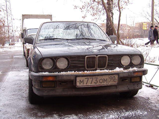

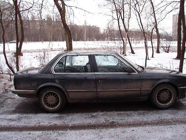

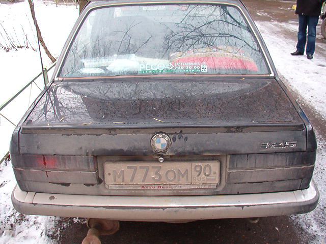

Машина - 325E, двигатель m20b27 - 276KB, кузов седан, ГУР, ABS, тормоза все дисковые. Была куплена в Москве - вот фотки оригинального состояния:

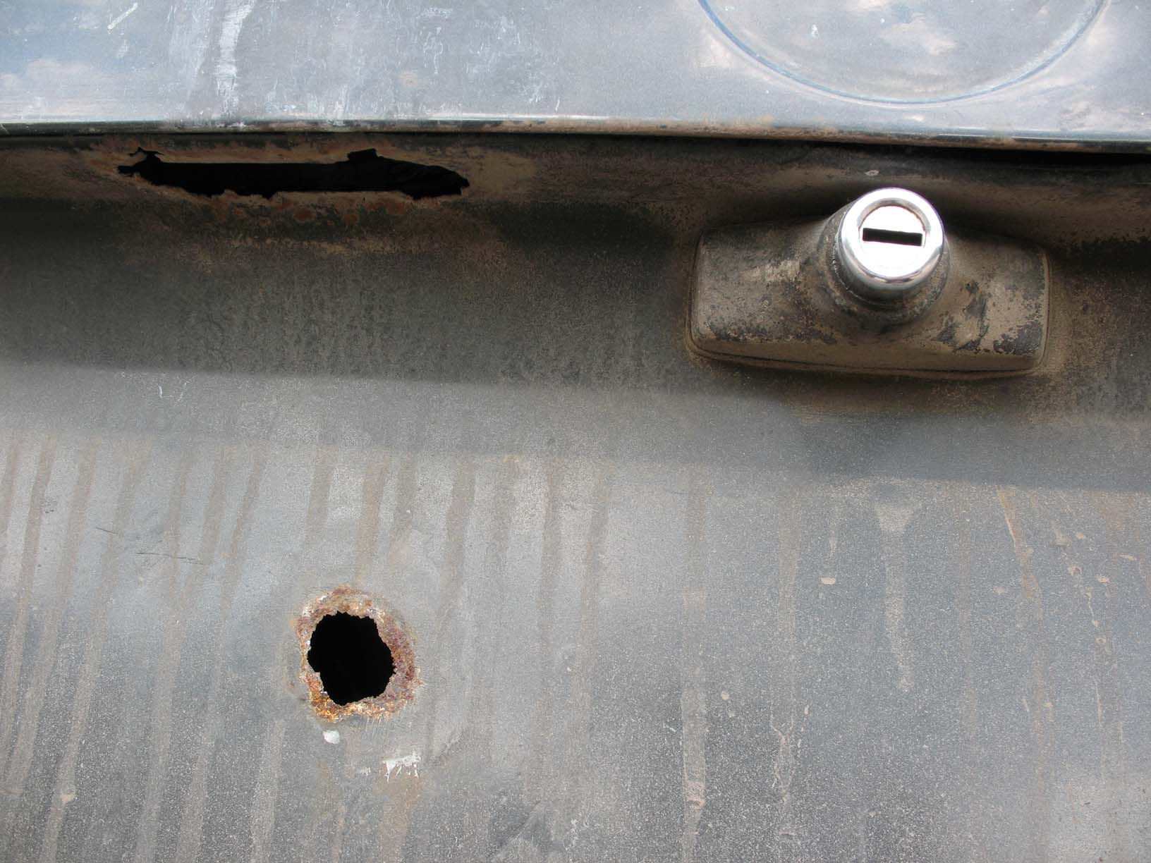

Вообще после перегона из москвы машина была разобрана полностью. Наклеена дополнительная шумоизоляция. Кузов был весь просмотрен на предмет ржавчины и всяческих дырок, проверена вся подвеска. Из проблем по кузову - подсветка номерного знака - сильные очаги коррозии, сами фонари подсветки при откручивании развалились на части :( Также ржа в местах крепления номерного знака - под такими кластмассовыми кругляшами. Найдена сквозная дырка в салон - передний правый пятак под домкрат. Дырка оказалась небольшая, благополучно заварена. Низ передних крыльев тоже был далек от идеала.
После небольшого ДТП - замята водительская дверь и переднее крыло. Дверь приобретена на разборке, крылья куплены новые неоригинал.
Также нашел ржавчину на крышке люка - вздулась краска возле уплотнителя  и отгнили пару ушек крепления. Крышка заменена на нормальную б/у - за это спасибо Hooligan.

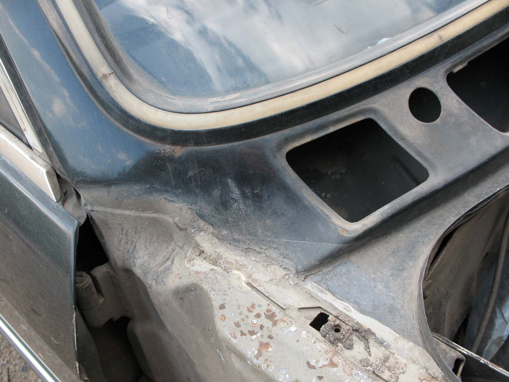

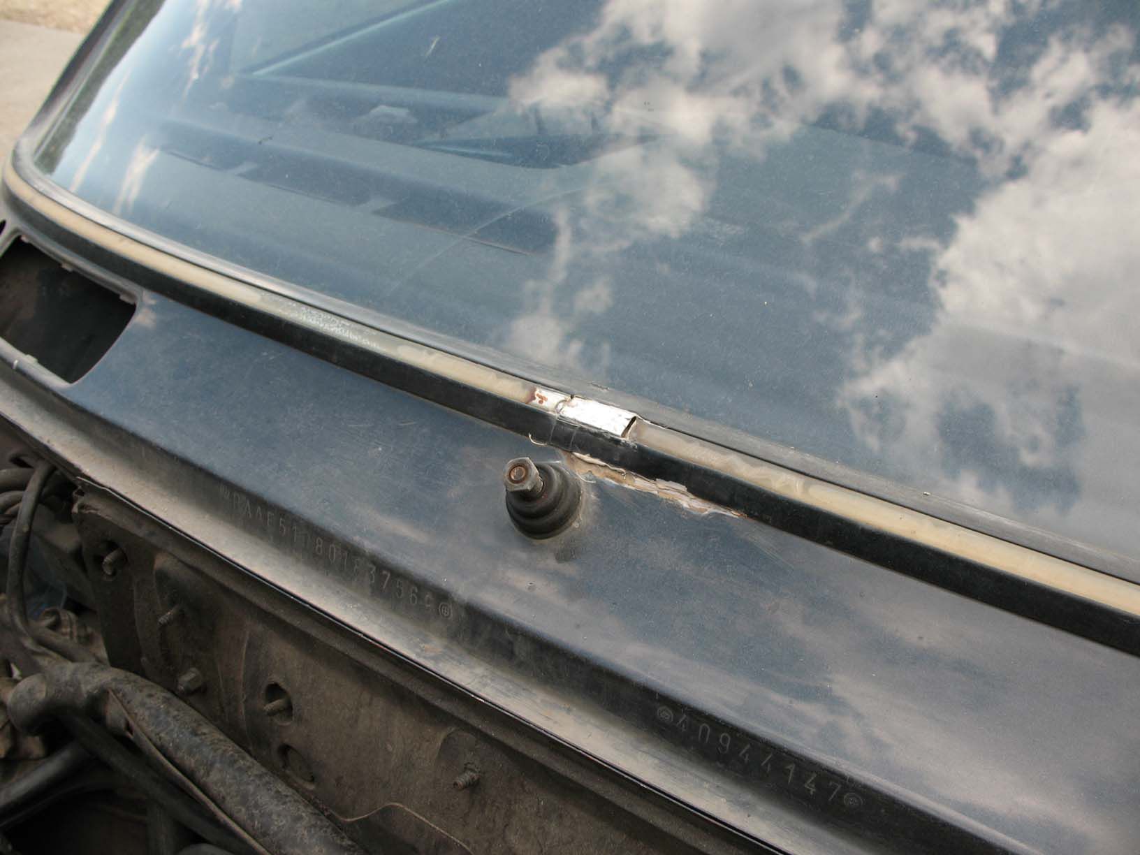

Еще были найдены очаги ржавчины внизу и в нижних углах лобового стекла. Сквозная дырка была только внизу стекла - была временно заделана с помощью холодной сварки. Все было потом нормально заварено во время подготовки машины в покраске.

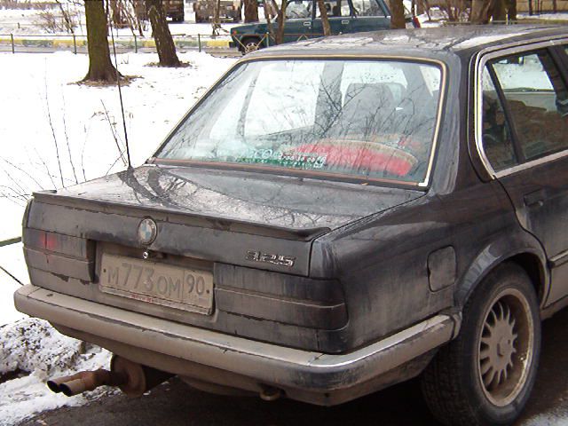

Глушитель стоял от какого-то фольца - отстой, на фотках видно. Заказана и установлена банка Bosal.

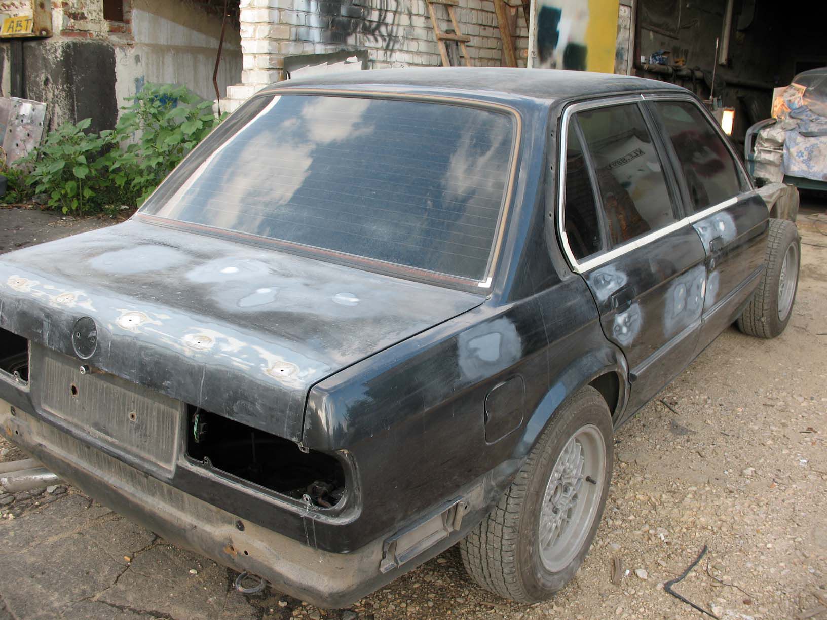

Теперь фотки подготовки к покраске.
Косяки в середине внизу и по бокам лобового стекла:
Дырки под номерным знаком и в районе фонарей подсветки:
Были найдены следы старого удара - впереди, правая сторона. Повреждения незначительные, лонжерон целый. Замят только угол - на фотке там видно ржавчину, в районе фартука. Вся эта часть до колесной арки была чуть опущенна вниз. Все было вытянуто и исправлено.

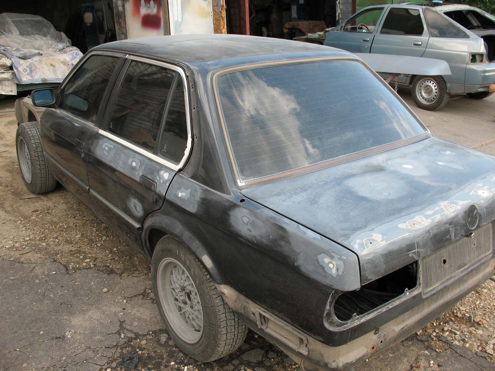

Ну и общий вид - выведены небольшие дефекты по кузову - вмятинки и прочая фигня:
« Последнее редактирование: 01 Октября 2007, 19:16:37 от F0xx

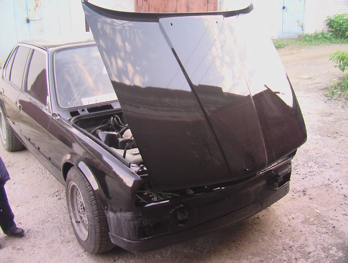

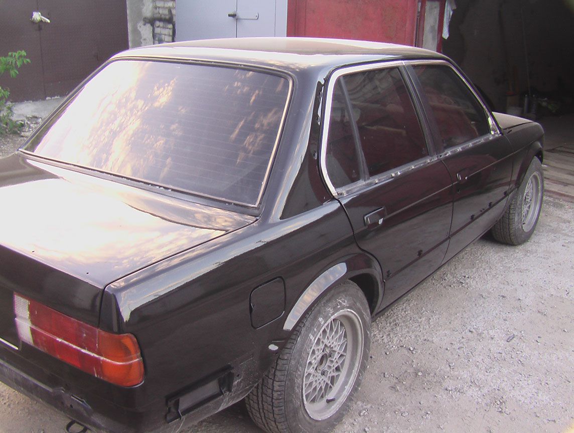

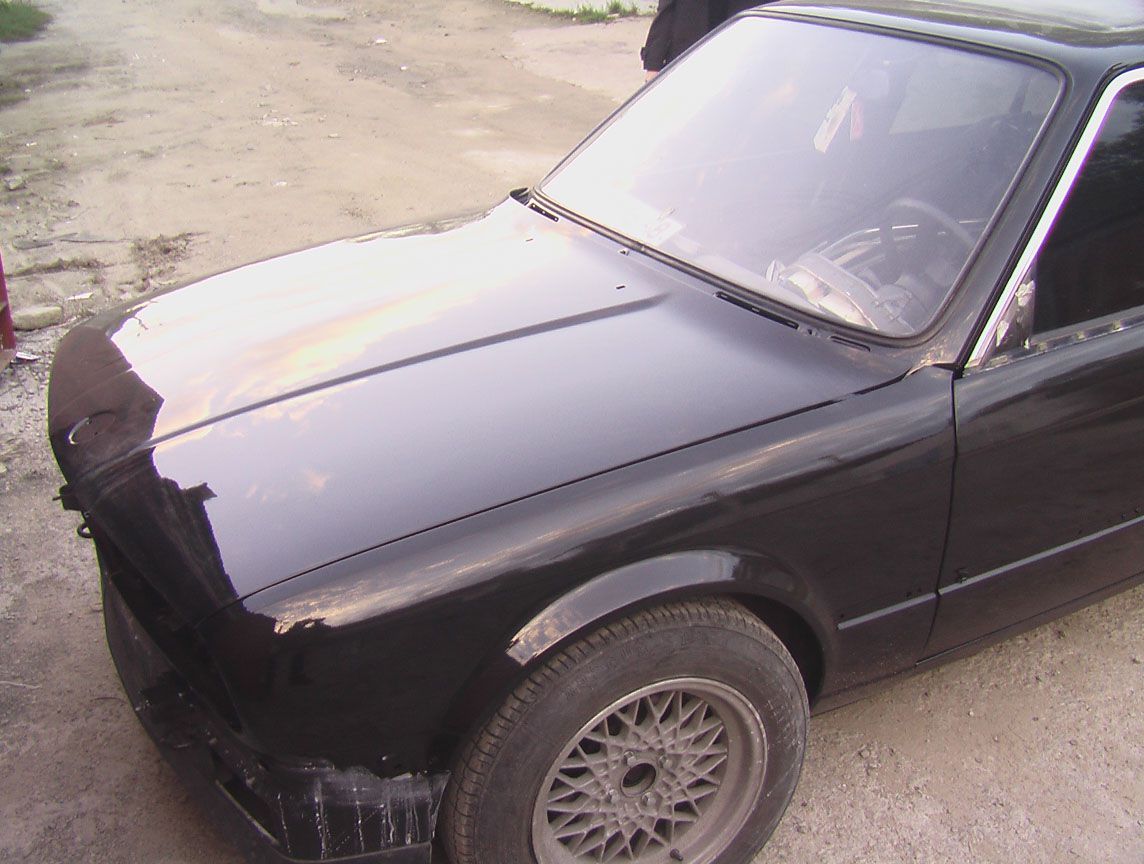

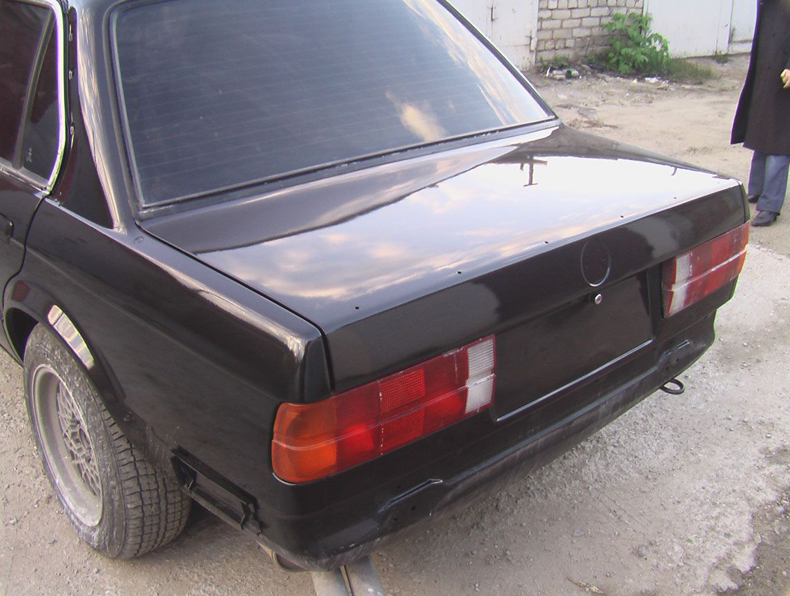

Машина была подготовлена к покраске - проварено где требовалось, выведены все мелкие неровности. Времени и сил ушло дохрена, т.к. кроме сварки и собственно покраски, делал все один. Совет тем, кто собирается менять крылья - берите или новый оригинал или б/у оригинал! Поделки от сторонних производителей это нечто. Хотя может быть это мне так повезло с кривыми экземплярами - на наклейке было написано Maxicar  made in italy. Подгонка неоригинал крыльев и последующее выставление зазоров - адская работа.
Для покраски с машины снимались практически все молдинги/шильдики. Вынимались лобовое и заднее стекла. Покрашено подкапотное пространство, проемы дверей и прочая фигня. Использовалась краска и остальная бодяга фирмы DuPont.
Короче вот очередной этап:
« Последнее редактирование: 01 Октября 2007, 14:14:02 от F0xx

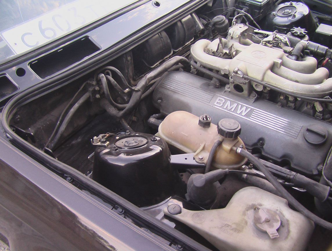

« Ответ #10 : 01 Октября 2007, 14:14:51 »
а как под капотом красил-то? али мотор вынимали?
  • Сообщений: 303
  • Репутация +9/-0
  • Локация: Lipetsk
« Ответ #11 : 01 Октября 2007, 14:22:55 »
Изначально движок собирался вынимать, но потом уже ни сил ни времени не было. Просто снял все навесное, сам движок накрыл. Его впринципе необязательно вынимать и так все прекрасно прокрасилось.

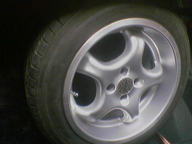

Вот диски - правда фотки с телефона
перед и зад соответственно:
