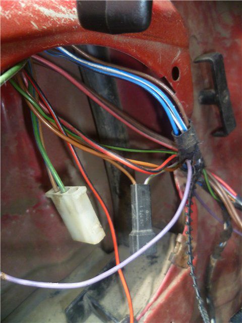

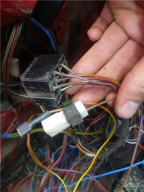

эти провода от чего или куда должны втыкаться
это с водительской стороны,выходят из отверстия для колонки
это тоже от туда
или киньте схемы пожалуйста

     Черный квадратный разъем по моему для реле ЦЗ.
странно,у меня даже активаторов на дверях нет
это неважно, основная проводка по машине штатная, вне зависимости от модели и комплектации! ;)
Нээээ! Цэ - вежливый лось. Т.е. разъем таймера задержки подсветки. У ЦЗ другой цветовой набор проводов.
Два одиноких проводка рядом с ним - тоже из оперы подсветки. В частности, коричневый/желтый вешается на концевик двери, служит триггером запуска таймера подсветки.
Зеленый и коричневый провод в белом разъеме (возможно) отвечают за запуск таймера от дерганья за дверную ручку. Но не факт, там вообще дожен быть зеленый с коричневой полосой.

На первой фотке по моему к саунд системе разъёмы, для пищалок в двери.
не похоже, ибо для водительского динамика используются провода серые с какой-нить полосой. А здесь присутствует коричневый.
