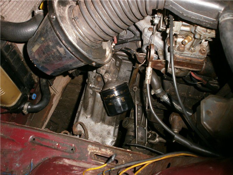

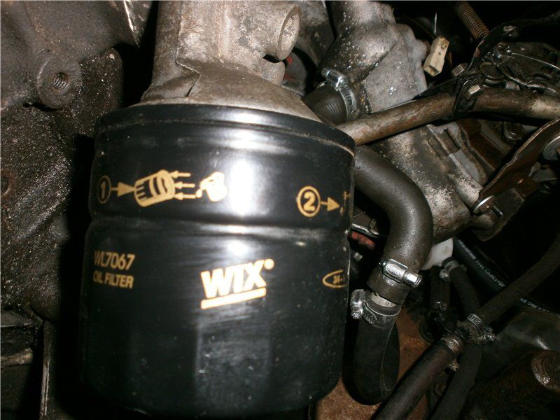

  • Сообщений: 152
« Ответ #13 : 20 Декабря 2015, 22:37:39 »
Вот фото
Еще подскажите, фильтр надо для м10 с клапаном или без покупать? А то я много прочитал чего и все пишут по разному, одни говорят нужно, другие нет.

« Ответ #14 : 20 Декабря 2015, 23:48:06 »
Жигулевский фильтр))

« Ответ #18 : 21 Декабря 2015, 13:25:06 »
Да нет у тебя проблемы. на фото стандартный кронштейн-держатель масляного фильтра.
Параметры: OC49
Внешний диаметр, мм 76
Высота, мм 119.5
Давление открытия перепускного клапана, бар 2.5
Диаметр прокладки, мм 72
Диаметр прокладки внутренний, мм 62
Параметры:WL7067
Внешний диаметр, мм 95.
Высота, мм 88.5
Диаметр прокладки, мм 71.5
У твоего WL7067 диаметр прокладки на 0.5 мм меньше, а не больше. А то что корпус больше чем у штатного - то это не причина беспокоиться что штатный фильтр не станет на штатное место.
  • Е30 316 06/83
  • Сообщений: 17
  • Репутация +9/-0
« Ответ #19 : 21 Декабря 2015, 13:41:27 »
http://www.exist.ua/price.aspx?sr=-4&pcode=wl7067
Чтоб далеко не ходить - можно даже тут смотреть характеристики и применимость той железяки, что  предыдущий хозяин воткнул до тебя.
