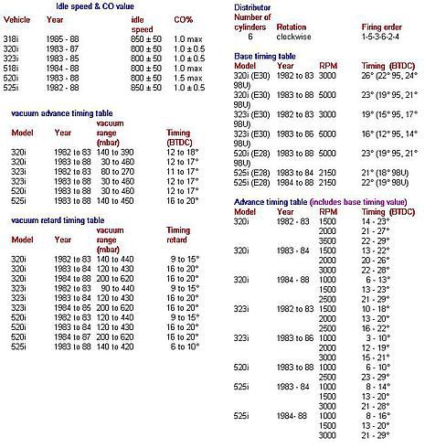

Нужны данные по СО, сколько на холостых и на оборотах должо показывать для нормальной смеси. Завтра еду на газоанализатор.

1.5% максимум

Это на холостых, а под нагрузкой? при скольки оборотах мерить?

На 2000 мерить, а там у техосмотровщиков свои стандарты))) для БМВ не актуально))
