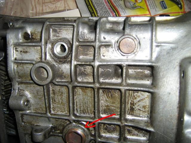

  • Сообщений: 17
  • Локация: Саратов
« Ответ #15 : 13 Июля 2012, 22:38:03 »
Вот фотки тех самых болтов
КСТАТИ ВОПРОС?
Что лучьше 4х ступка или 5 ступка?
У меня щас стоит 4х, хочу поменять на 5ти,
как думаете ? значительно медленнее станет машина на первых 2х передачах? или нет!
  • BMW 318i М10 Инжектор (1987) Темно зеленый
  • Сообщений: 32755
« Ответ #16 : 13 Июля 2012, 23:01:14 »
Долго втыкал что это за болты, изучал каталог на потроха 4хступки, пока не понял что это крепление кулисы старого образца! :) Кулиса тупо отходила и не давала воткнуть передачу наверное.
