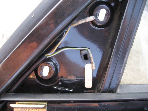

Что это за два провода? Обогрев?

Это провода на пищалку, которая в треугольник ставится.
Обогрев запитывается с проводов, которые проходят через фишку в зеркало. Там на каких-то всегда есть 12в, когда зажигание включено, с них и запитано. На самом зеркальном элементе есть (должна быть) термоотключалка, которая размыкает цепь обогрева, когда нагреется выше скольки-то градусов.

таки да, пищалка
а плюс на подогрев брать с черого провода в зеркале
