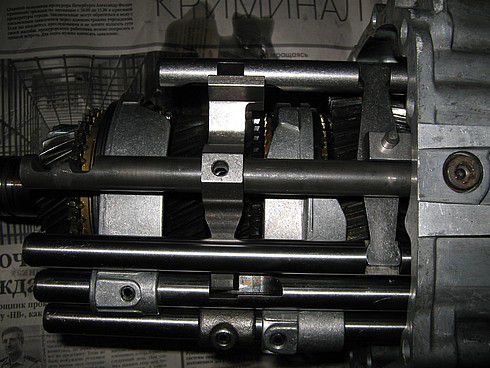

Для того, кто КПП не разбирал, картинка будет весьма непонятной. Поэтому, поясню на словах:
на фото показан вид коробки сверху. Справа видна задняя часть КПП, сразу на ней - фланец присоединения кардана. Виден 6-гранный болт. Он держит шток выбора передач. (Тот, который посередине). Я бы для начала попробовал подтянуть этот болт.
Ну тогда, как развитие сюжета,
Я бы поставил рукоятку назад, в состояние задней передачи и попытался подтянуть болт, который держит шток включений задней передачи. Тот, с которым взаимодействует кулиса. Болт находится на правом боку коробки. Если смотреть на картинку как есть - он проходит сверху вниз.
Также слышал от одного умного человека, что бывает и отламывается носик, которым подцепляется шток выбора задней передачи.

  • Сообщений: 32751
« Ответ #6 : 16 Июля 2012, 16:47:45 »
Думаю болты имеет смысл подтягивать уже после того как воткнётся задняя передача.
Не, если бы он обломился, то думаю он бы без проблем воткнул бы ручку в положение задней передачи, а ему это не удаётся.
З.Ы. Я описал подробно автору в личке, но ему не удалось самому поставить ручку в нужное положение.
